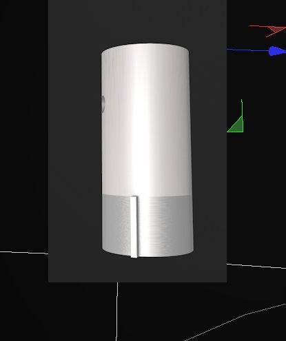

Ciao.
Sto lavorando su un oggetto in acciaio spazzolato in C4D 13.
Ho realizzato il materiale attivando i canali colore, riflessione e speculare. Illuminazione blinn. In colore ho luminosità al 90% e in texture ho lo shader livello con fresnel e lumas. Nel lumas ho attivato l'anisotropia del materiale impostandola su "planare". Applicando il materiale ai cilindri che devo renderizzare però, la resa materica cambia in base alla forma e dimensioni del mio oggetto. è questione di orientamento del materiale?
In ogni caso nel canale riflessione (luminosità 30%) ho attivato lo shader fresnel.
Il mio problema è che applicando il materiale così definito a componenti diversi, la resa è diversa.
Grazie per l'aiuto.

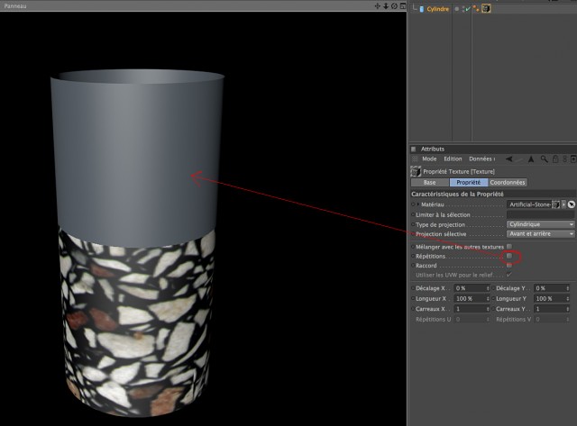

Patman
Posts: 27
Joined: Sat Jan 10, 2009 11:06 am
Re: Acciaio spazzolato
Post by Patman »
Ciao andmore,
Se il materiale non si adatta perfettamente a l'oggetto
e la funzione "Ripetizione" non è stato attivato, questo è quello che si ottiene.

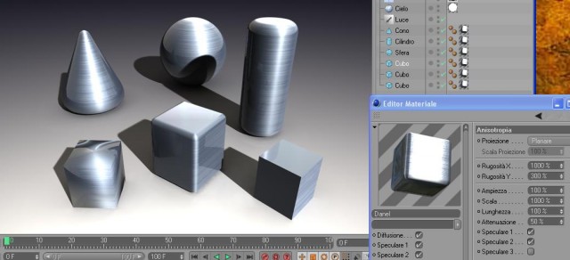

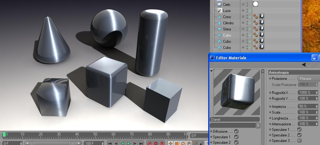

myskin
Posts: 1117
Post by myskin »
Ciao Andmore :)
ho fatto una prova con lo shader daniel (con i colori virati verso il grigio per vedere meglio). Le due scene posate sono una con i parametri di anisotropia planare di default e modificati. La proiezione per i vari oggetti è ininfluente (ho usato cubica, sferica, piatta, frontale!). Sono i parametri che influenzano l'effetto. Inoltre se i due cubi in basso quello a sx ha il tag phong a 180°, mentre quello a dx è a 0°.
Spero possa esserti utile! :)
