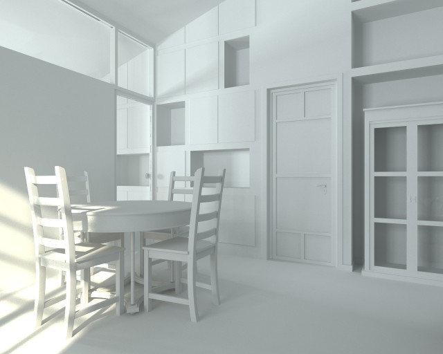

Ciao,
progetto di un soggiorno di una villa, inizio postando l'illuminazione della scena.
Questi sono i parametri:
Illuminazione con Phisical Sun + Luce aerea in corrispondenza delle aperture vetrate.
GI: Im + Lc
CM: Reinhard (Multiplier 1.1; Burn Value 1.1)
Phisical Camera: Iso 100; F-Stop 8; Shutter Speed 160.
Consigli per migliorare

Ciao,
a mio giudizio è troppo bruciata lato sedia e in alto dove si intravede il cielo dalla finestra. inoltre la bruciatura non rende giustizia all'illuminazione della stanza che non è un'illuminazione da sole forte !
Questo è lo scherzo che fa reinhard se non regolato bene.... prova a portare il burn value a 0.5/0.35 !
Tony

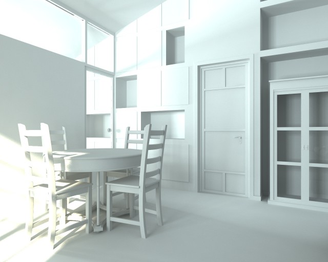

Ecco la prova con il burn value a 0.5.
é migliorata però ora mi sembra un po' buia.

And66 wrote:é migliorata però ora mi sembra un po' buia.
secondo me ora dovresti agire sulla camera... i tuoi setaggi sono più che tutto da esterno.
questi sono quelli "consigliati" http://vrayc4d.com/manuals/faq/what-set ... cal-camera.
potresti provare con 2.8-1/125 e poi vedi se aumentare o diminuire.
Tony

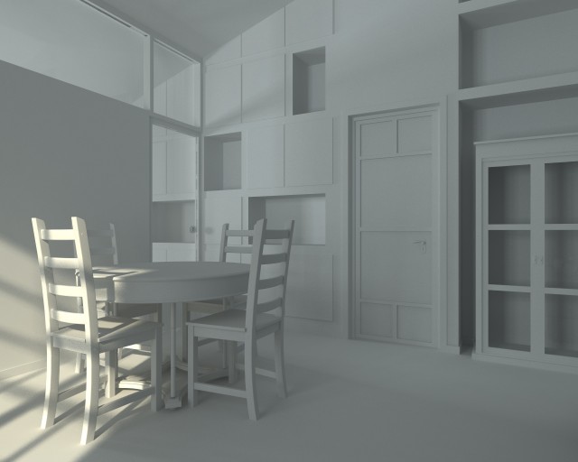

Prova con F-Stop a 6.5 e shutter speed a 300.
Che ne dite?

Post by SOTT »
Che lo shutter speed a 300 è un po troppo elevato secondo me, e, con dei parametri simili le zone illuminate direttamente dal sole sono troppo bruciate e il resto è troppo "buio". Per quale motivo hai deciso di utilizzare com CM il Reinhard? :?

La scelta del reinhard è legata al fatto che avevo letto su un tutorial che era consigliabile per render di interni. Prima in realtà utilizzavo spesso l'Intensity exp.
Tu cosa mi consigli?
