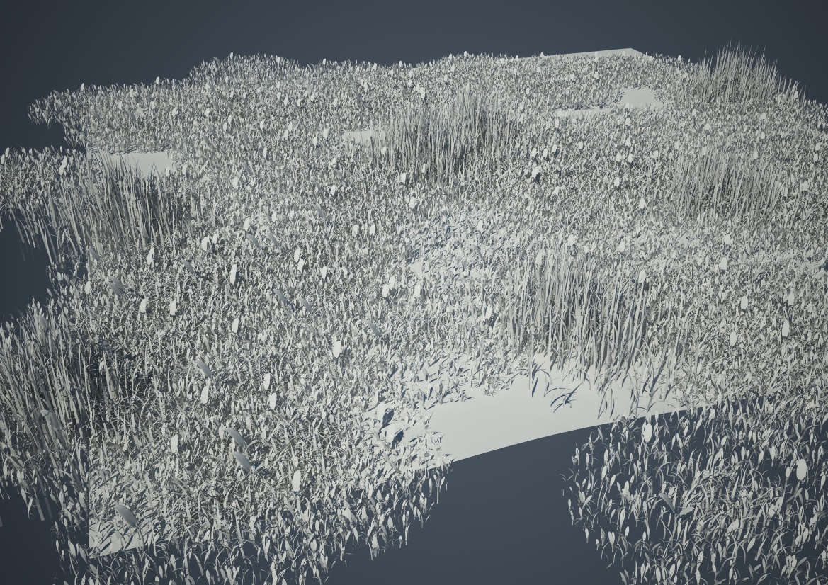

sono alle prese con un giardino e vorrei creare un erba il più verosimile possibile, non utilizzando fast&fur, ma l'oggetto clona.
Unico problemino....quando clono una serie di oggetti, nel mio caso fili d'erba, questi si clonano al di fuori della mia superficie. Come faccio per evitare questo?
allego immagine
grazie Ciao

Comunque, se fai così, dovrebbe funzionare: nel clona, in MODO, selezioni "oggetto" nel tab oggetto trascini il tuo piano e più giù in modo, selezioni superficie. Questo se non stai clonando "macchie" di fili d'erba, in questo caso, l'asse del gruppo fa da riferimento per la posizione, quindi, i confini potrebbero uscire dalla superficie del piano.

è proprio quello che hai detto e cioè lo uso in vray ed essendo un gruppo di filetti d'erba avendo le assi di riferimento al centro il gruppo che è a forma di cerchio mi esce.
quindi non cè soluzione neanche usando la boolena?, prima di acquistare il plugin.

così puoi simulare le impronte di qualcuno, il passaggio di un veicolo, o l'erba che cresce di più in certi punti rispetto che altri.
per renderlo visibile a vray basta che sotto il pannello "genera" tu metta "piatto" o qualsiasi altra opzione, in modo che venga reso poligonale e quindi renderizzabile da vray.
così non hai problemi di tagliarlo al di fuori della tua superficie. se vuoi clonare dei quadrati di erba già prefabbricati, e la tua superficie non è rettangolare, dovrai sempre tagliarli, in un modo o nell'altro.
inoltre usare Hair ti dà l'enorme vantaggio (se un giorno ti servirà) di avere un prato animabile.
non so se è la risposta che volevi...

E' quello che nel frattempo di questa discussione sto facendo, ma rimane i l fatto che i cloni escono sempre dal piano
