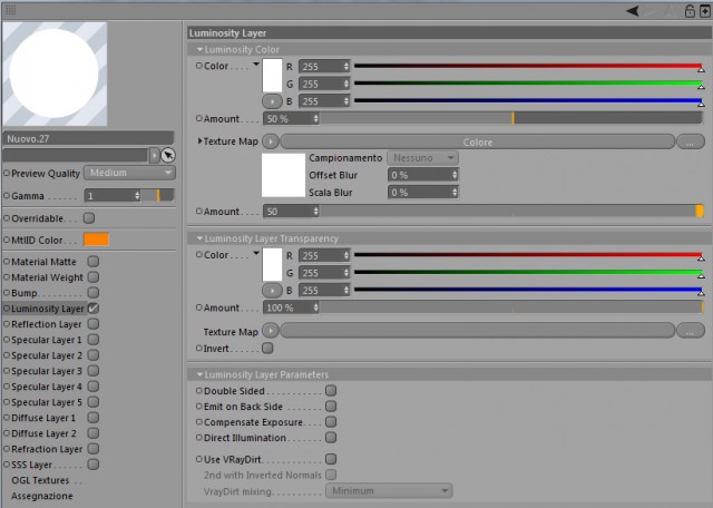

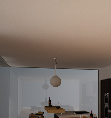

sono un utente Vray C4D da pochissimo tempo (prima utilizzavo Maxwell)
come potete vedere dalla immagine allegate , le luci sopra il bancone "prima colazione" hanno un contorno nero, e non riesco a capire, di perse io ho creato la luce come semplice materiale (vedi allegato) non capisco perche' mi fa quel contorno nero,
il problema che essendo un utente da pochissimo tempo con le luci ho ancora grossi problemi...
qualcuno mi puo' spiegasre dove io sbaglio?
al poste del materiale light , devo necessariamente creare una luce?
PS. l'immagine che ho allegato e' un immagine veloce 800*600 e luci in questione le ho pompate al max proprio x far emergere il problema, aggiungo che anche se gioco con diverse percentuali sulla luminosita il problema non cambia o se cambia, il materiale invece di sembrare illuminato risulta bianco....
Grazie
Alessandro

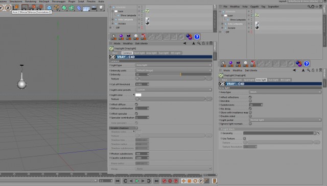

Ho provato, ma sembra cher non riesca a ad ottenere nulla
ovviamente sono io che sbaglio in qualche paramentro...
giro a tutti sia i paramentri impostati (in modo che se ci sono degli errori li potete vedere,
il fatto stra è che ho provato ad aumentare l'intensita' della lua ce a 50 ma il risultato e' quello che vedete in allegato
cesgimami
Posts: 2962
Location: Cattolica rn
Re: Aiuto , Problema illuminazione lampada
Post by cesgimami »
devi trascinare la mesh della lampada nella geometria della luce area,non serve solo mettere area mesh ma devi anche dirgli qual'è la mesh.devi anche attivare le ombre

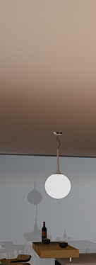

.... penso di aver risolto, grazie al vs aiuto.....
adesso l'intensità della luce va regolata, ma al momento non mi interessava, il contorno nero è andato...
adeso regolo l'intensità della luce, e vediamo che effetto salta fuori....

la luce area con l'opzione Mesh ecc è una strada, ma nelle ultime versioni di vray la procedura più corretta è creare un materiale luminoso con l'opzione Direct Illumination attivata (nel Luminosity layer). Con quell'opzione il materiale si comporta esattamente come una luce (area), e puoi regolarne i parametri direttamente dal materiale
