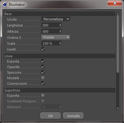

abe3d
Posts: 1155
Re: esportare da C4D a illustrator
Post by abe3d »
Questi... tutto quello che non vedi è disabilitato
Gianluca

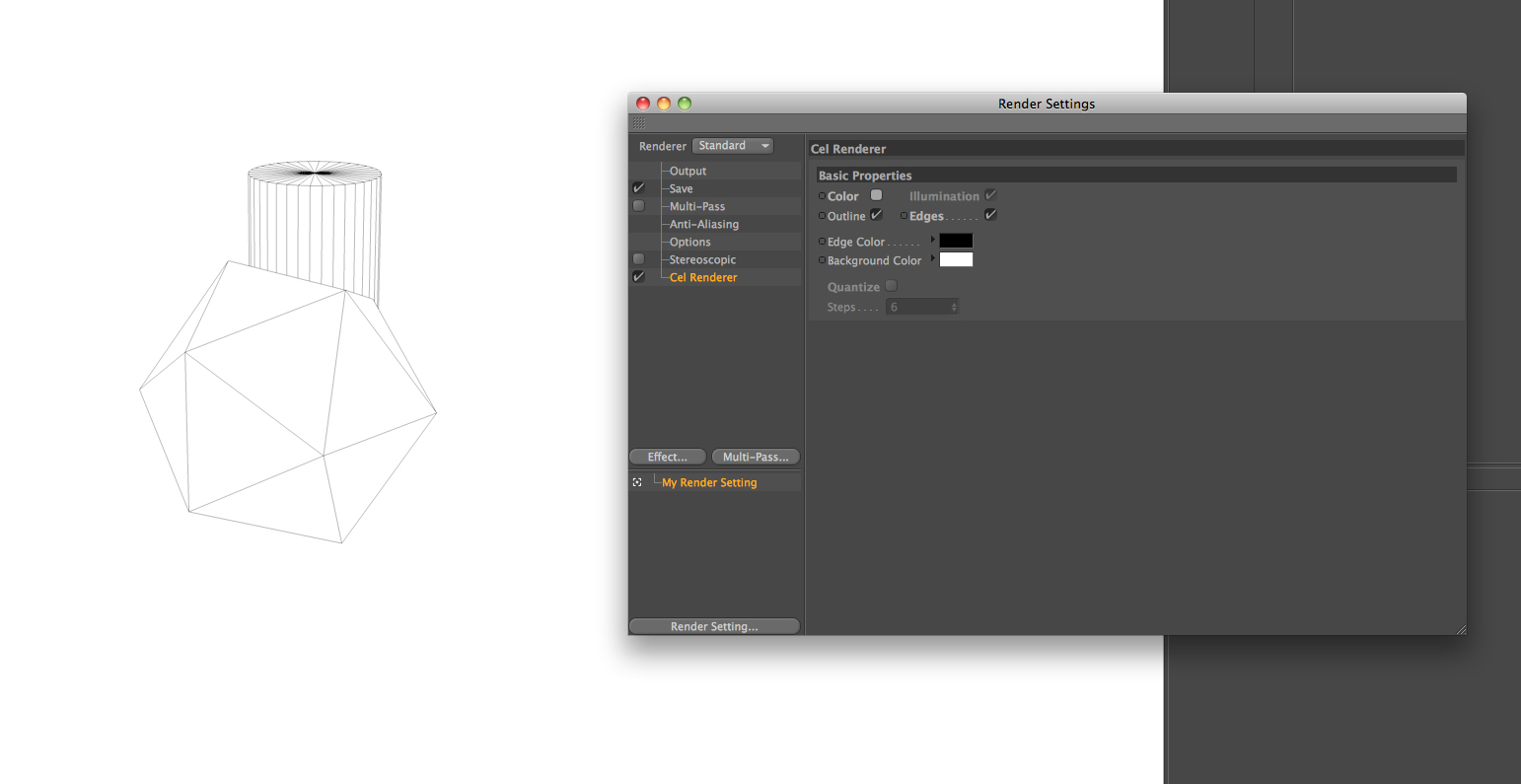

Rough
Posts: 9
Joined: Fri Oct 21, 2011 3:42 pm
Location: Milano
Post by Rough »
ciao :) ,
probabilmente lo sai giá, ma se l'esportazione che fai ti serve solo per essere impaginata perché non usi il cel render?
alla fine l'effetto "tecnico" é quello
"Tutti sanno che una cosa è impossible da realizzare, finchè arriva uno che non lo sa e la inventa."
http://www.davidedonghi.com
walterfog
Posts: 585
Joined: Tue Feb 01, 2011 8:44 am
Location: treviso
Post by walterfog »
si anche il cell render potrebbe essere una opzione.. però così perdo la vettorialità del risultato... e per me invece è essenziale avere un file vettoriale...
