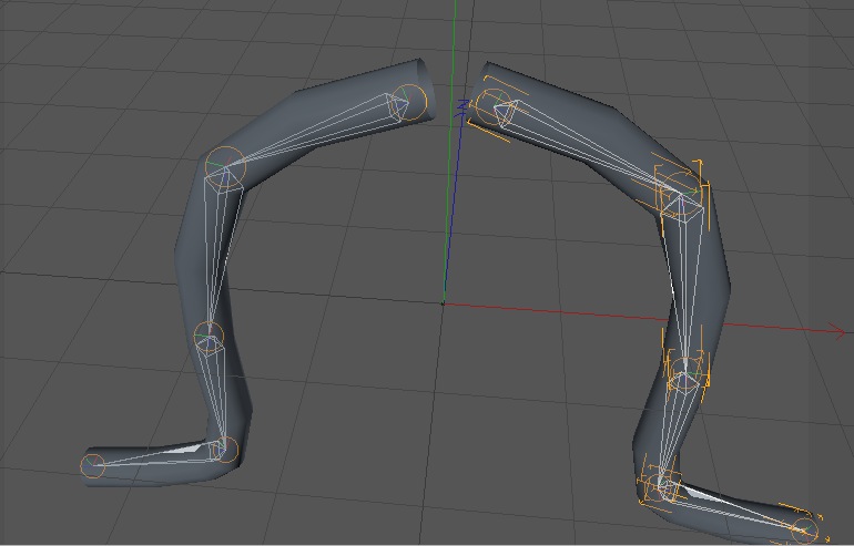

Come puoi vedere Matteo, le joints verdi specchiano erroneamente gli assi, mentre quelle grigie specchiano correttamente sebbene io non abbia cambiato i parametri del Mirror Tool... sto cercando di capire il perchè..

Da un lato c'erano come dicevi te, le joints non specchiate correttamente, dall'altro c'era l'asse che non era nel mezzo del taglio del corpo del character, quindi quando specchiavo la pesatura, me la specchiava in maniera non simmetrica.
Dall'immagine puoi vedere cosa accadeva.
