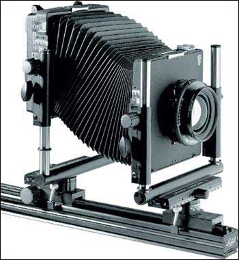

Il "tilt" e lo "shift" sono due cose distinte, il tilt dell´obbiettivo crea un piano di fuoco selettivo , lo shift permette di correggere le linee verticali cadenti in prospettiva.
Lo shift dell´obiettivo in C4D lo controlli attraverso il camera offset nelle proprietá della camera.
Comunque il problema dell´eccessiva distorsione della propsettiva non lo risolvi, anche fotografando con una macchina reale ed un 12mm con shift e tutto il resto, quello esce fuori.

no spe, il tilt se non sbaglio e' una questione di rotazione sull'asse verticale oppure orizzontale, detto TILT del banco ottico delle macchine professionali, e permette di correggere la distorsione, lo SHIFT non fa altro che spostare il film, detto anche OFFSET film.
In cinema4D puoi fare il film offset che non corregge una mazza, ma sposta il film. Solo con opportune operazioni si puo' correggere la distorsione ma e' restrittivo in cinema4D.
Solo Vray, facendolo dal motore di rendering dentro la camera fisica, si puo' correggere...
Zion in cinema o in altri software il tilting e' il banco ottico non l'obbiettivo, quindi sono cose differenti rispetto alla fotografia.
Quindi e' corretto il tilting per correggere le vie di fuga, e lo shift, detto anche offsett per spostare la visione sul film...

"tiltando" l´obiettivo, cioé ruotandolo rispetto al suo asse, il piano di fuoco non é piú parallelo alla pellicola (perché l´obiettivo e quindi le lenti non sono perpendicolari ad essa) e quindi abbiamo un fuoco selettivo nella parte centrale dell´immagine (il famoso effetto "miniatura" degli obiettivi tilt.
"shiftando" l´obiettivo, cioé facendolo scorrere rispetto al piano della pellicola/sensore, la prospettiva non cambia ne cambia ilpiano di fuoco, ma possiamo tenere l´obiettivo parallelo al terreno (senza quindi generare una prospettiva cadente) in posizione decentrata rispetto alla pellicola, quindi potendo inquadrare una porzione maggiore di cielo per cosí dire. Non a caso gli obiettivi shift di Nikon hanno la sigla "PC" che sta per Perspective Correction.
Quello che forse intendevi tu é l´obiettivo basculante sul banco ottico.

Comunque se ti riferisci alla correzione prospettica, il tilt non c´entra assolutamente nulla, con il banco ottico, con le reflex digitali, con C4D e con vray, giusto per non creare confusione.
Il tilt come unico risultato influenza il fuoco, non la prospettiva.
L´obiettivo shift non modifica direttamente la prospettiva, ma ti permette, come giá detto ditenere la vista parallela al terreno e di spostare la parte inquadrata.
L´obiettivo a soffietto del banco ottico puó fungere da shift quando i due piani sono paralleli, da tilt quando non lo sono (ed allora si ha tutta la storiella sul piano di fuoco).
Su Wikipedia é spiegato meglio http://en.wikipedia.org/wiki/Tilt–shift_photography, e sul sito di nikon Italia ci sono due articoli interessanti sullo shift (decentramento) per l´architettura http://www.nikonschool.it/experience/de ... ettura.php e sugli obiettivi tilt-shift in generale http://www.nikonschool.it/experience/co ... ettura.php
Chiarito questo, si puó aggiustare qualcosa con lo shift in modo da non avere linee cadenti, ma la distorzione prospettica dovuto all´uso di un grandangolo resterá sempre, é una legge fisica, non per altro. Comunque per le foto di cataloghi, etc. nella maggior parte dei casi si usano set fotografici, di sicuro non stanzette di 4 mq.....

si si credo sia una questione di terminologie, cmq tecnicamente in cinema4D, se non tieni la camera dritta, le vie di fuga non le correggi con il camera off set, che poi riportato alla realta' e' lo slittamento appunto dell'obbiettivo, non fai altro appunto che muovere il film.
In vray invece esiste questo che effettivamente si chiama vertical shift e orizzontal shift, quindi non so se e' un errore di terminologia o semplicemente riferimenti diversi :) ma alla fine l'importante e' capirsi :)
cmq in cinema4D non si puo' fare, nemmeno con quello che hai a disposizione se non mettendo la camera parallela al terreno e muovendo il film ma il problema dell'inquadratura rimane pesantemente, in vray agendo su quel parametro si shifta il tutto :)
