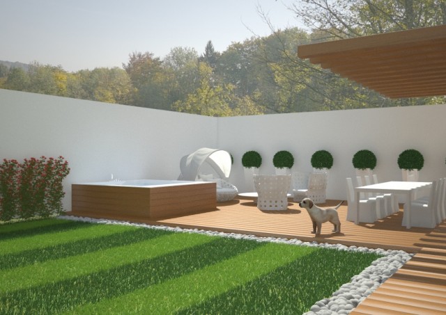

aggiunto qualche oggetto e rivisto un pochino il tutto ma non sono ancora alla fine :)

il cane sembra che cresca in salute.... :lol:
a perte gli scherzi, (ho letto che ti avevano fatto notare che era effettivamente troppo piccolo) il lavoro sebra venga fuori bene, ma non mi convince troppo la luminosità. troppa a mio avviso e nemmeno le tavole della spiaggia mi fanno impazzire. credo abbiano il phong che le rende "tondeggianti".
e il prato?? come mai l'hai fatto bicolor? :lol: due gusti is meglio che one? :lol:

pierluigi wrote:il cane sembra che cresca in salute.... :lol:
Sto cane mannaggia mi è venuto troppo grande ma lo sistemeró x ultimo. Per le tavole di legno adesso che me l'hai detto mi devo togliere il phog cappero :lol:
Per l' erba mi piaceva tipo campo da calcio ma lo devo rivedere
Ciao :)

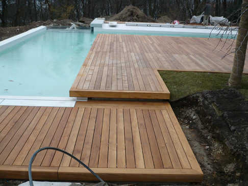

mutilo wrote:Non ho capito bene cosa intendi col bordino.....)
La pavimentazione sarà formata da strati, di legno o meno ma li avrà, frontalmente non puoi avere una colata unica, dritta, di non si sa che materiale ma dividere il pavimento dal suo letto di posa (legno, cemento, quello che sia). Oppure una fascia di bordo (di quello che vuoi) come chiusura.
PS:l'erba si fa bicolor ogni 10-15m in un campo da calcio per aiutare i guardalinee a fischiare il fuorigioco, non credo sia il caso di usarla in casa.
Posts: 2647
Re: Giardino
Post by pierluigi »

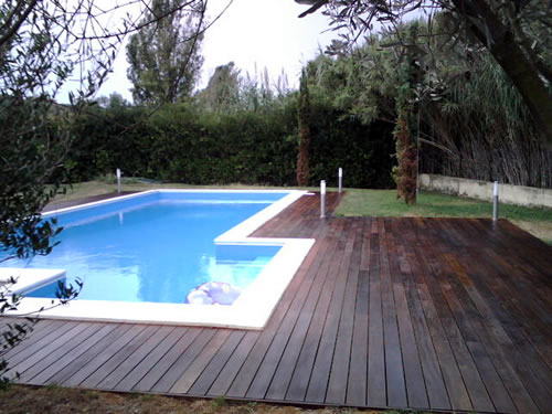

credo intenda un "tamponamento" che chiuda le teste delle tavole. allego 2 immagini reperite in rete.
normalmente sotto al tavolato vengono posati dei "magatelli" in alluminio o legno avvitati ad un getto in calcestruzzo, posati perpendicolarimente al tavolato.

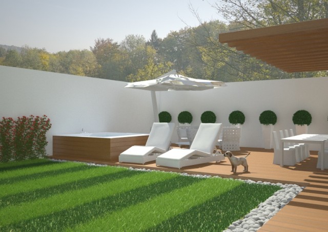

Posts: 2647
Re: Giardino
Post by pierluigi »
attento alle tarme che ti hanno mangiato mezzo ombrellone :lol:
p.s. molto meglio il legno così, ma diversificherei un pò le tavole una dall'altra come tonalità :o ...
capisco la rottura.. ;)

Io le modellerei proprio, fatto un listello: mograph+booleana per il buco del giardino e una mappa decente.
Posts: 2647
Re: Giardino
Post by pierluigi »
io che modello con autocad normalmente le faccio in 3 parti. scure. medie e chiare mescoalte tra loro. 12,5 cm x 2 di spessore smussate negli spigoli :P
mutilo
Posts: 1271
Location: Ravenna
Re: Giardino
Post by mutilo »
Infatti....ne ho modellata una , smussata agli angoli e poi le ho clonate. Per la tex ne ho presa una di quelle non a pagamento dal sito della arrown ( non mi ricordo come si scrive) solo che ha poca risoluzione. X l' ombrellone me ne sono accorto a render finito cavolo :roll:
