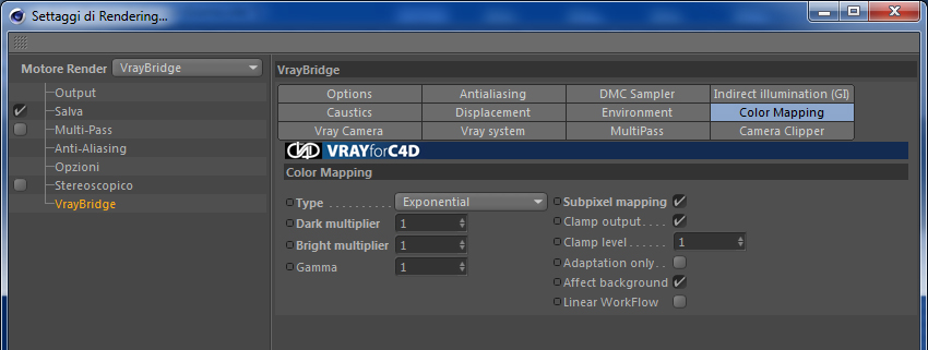

allego parametri

Ho portato la luce area al posto del vetro e resa visibile
Mi ritrovo ora con 2 problemi:
1- mi blocca la luce infinita, non so se è un bene a livello di risultato
2- Devo togliere il bump al pavimento altrimenti mi si vedono in rilievo anche le venature del legno e da un aspetto plastico...
facendo così però von vengono le fughe del pavimento e sembra una lastra unica.
C'e il modo per risolvere il problema?? :-((
Grazie a tutti. ;)
Posts: 2647
Re: Bagno marmo rigato
Post by pierluigi »
ottimo miglioramento a mio avviso.
sicuro che la luce area ti blocchi l'infinita? forse hai tolto la trasparenza al vetro?
per quanto riguiarda il bump, dovresti modificare la text eliminado le venature del legno e lasciando solo le fughe. alle volte io sovraespongo la text del bump così da elimiare le linee più "leggere".
comunque non è sempre vero che non si debba vedere la vena del legno, anzi ;)
