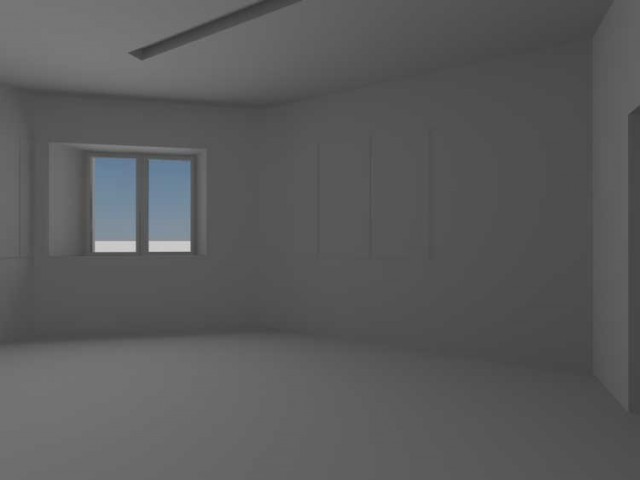

ti ringrazio per le dritte che mi stai dando...spero che non mi abbandonerai senza farmi scoprire il segreto dell'AO, semmai ci arrivero' a chiuderlo, 'sto rendering.

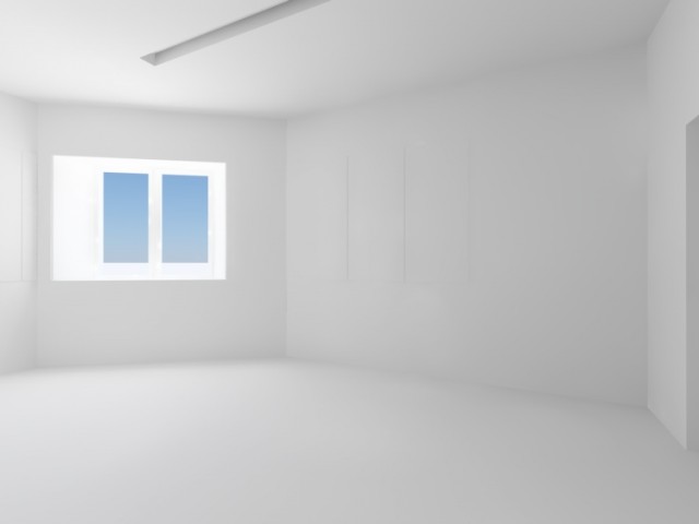

Cmq, ho preso una vista ed ho messo tutti i parametri a 0 dopodiche' ho aumentato progressivamente IG, sole e cielo.
Invio le due immagini : come vedrai, sto gia' a cielo ed ig attorno a 250 e mi sembra alquanto scura...

pardon...la vista e' la n°7.

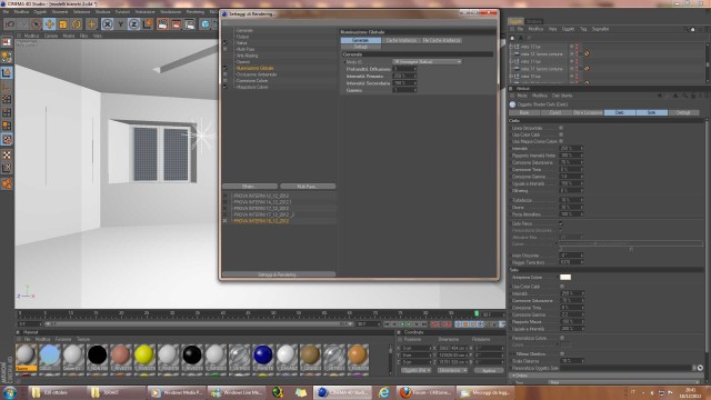

Allego un'altra immagine : ho ritoccato ancora un po' i valori di IG ed inserito una luce area alla finestra, intensita' 20%, ombre area decadenza lineare.

Non ho capito, la luce area è al 20%? aumentala fino a quando vedi bruciare i bordi della finestra.
Non alzare il cielo così tanto, mantieniti sul 120-150%.
Se c'è poca luce aumenta la area fino a bruciare e poi il sole
Per la decadenza... quadratica inversa.

Domanda: hai mica i vetri alle finestre!? :x
Se si, calncellali

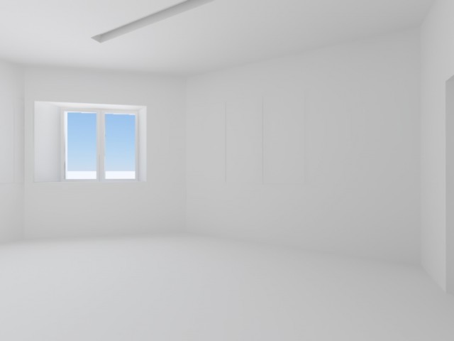

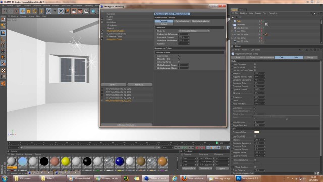

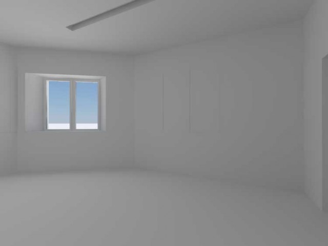

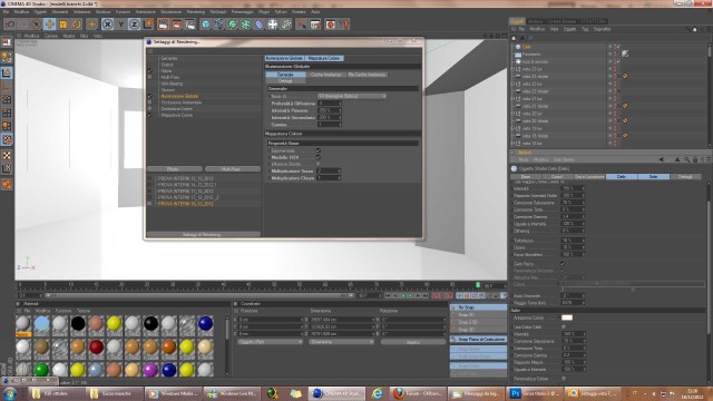

luce area al 30%, decadenza quadratica inversa (perche'?) e vetri cancellati.
Il resto dei parametri e' nello screenshot : sembra piu' luminoso anche se non so come regolare quel bagliore sugli stipiti della finestra.

L'asse Z delle luci area è orientato verso l'interno? :? In caso non lo fosse giralo verso l'interno.
La luce infinita che simula il sole come è orientata? :? Riesci a postare uno screen della pianta per capire meglio come hai posizionato le luci?

Momento momento momento momento!
Quadratica inversa perchè è quella piu vicina alla realtà.
Ora hai un eccesso di luce, abbassala (gir a rigira ritorniamo ai 130-150 indicati)
Altra domanda cruciale: dove posizioni il rettangolo della luce? dentrola finestra, fuori dalla finestra, incassata nei muri....????

ma quando dici che devo "abbassarla per tornare ai 130 - 150 indicati" a cosa ti riferisci?
Luce del sole e cielo sono gia' a quei valori, se vedi i precedenti screenshot.
Quanto alla luce area, e' posizionata nel riquadro della finestra, il vano realizzato nella muratura per accogliere il serramento, tanto per intenderci...dal lato interno.
Ti invio gli screen.

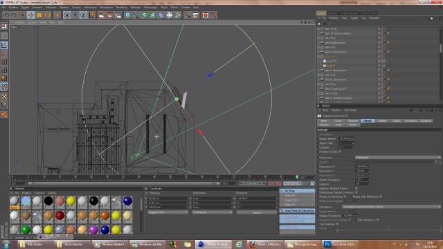

pocket
Posts: 317
Joined: Tue Oct 16, 2012 5:14 pm
Re: rendering interno ufficio
Post by pocket »
p.s. : ho girato l'asse z verso l'interno...
