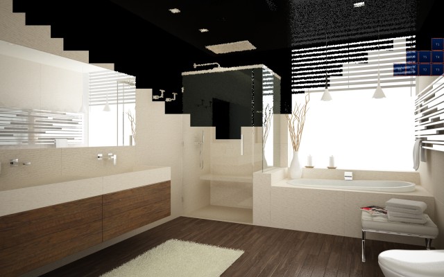

Ecco la versione con il bump.
La luca area è stata posizionata nella mezzeria del serramento e tolto completamente il vetro, ma blocca le ombre della infinita. :?

è strano che la luce area blocchi l'ingresso del "sole".

Fai si che la luce area venga ignorata dalla infinita .

Allego il file, ci sarà probabilmente qualche impostazione che non riesco a trovare :?

owen wrote:Allego il file, ci sarà probabilmente qualche impostazione che non riesco a trovare :?
Ma scusa, io non sono un grande esperto :roll:, ma se dall'impostazione vraylight del "finestrone", sotto la tab vray light \area light spunti la voce "invisible", dovresti mantenere la trasparenza della finestra alla luce solare pur aumentando l'illuminamento generale della stanza...
Al limite poi, se devi solo togliere il colore del cielo di vray, salvi l'immagine con alpha e lo elimini in post.
owen
Posts: 173
Joined: Fri Nov 14, 2008 5:49 pm
Re: Bagno marmo rigato
Post by owen »
Ho già provato a spuntare invisibile ma allora torno alla prima immagine senza luce bianca alla finestra :? che ormai mi ci sono affezionato e mi piace ;)

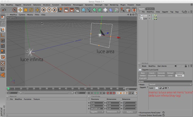

ti allego una piccola spiegazione di come farei io . . .
AETAN
aetan
Posts: 1039
Joined: Tue Dec 14, 2010 12:23 am
Location: Lyon (France)
Post by aetan »
Cosi facendo, dirai alla luce infinita di non tener conto dell' esistenza della luce area. Quindi la luce area farà il suo lavoro, e lo stesso farà la luce infinita senza incontrare l' ostacolo della luce area.
AETAN
