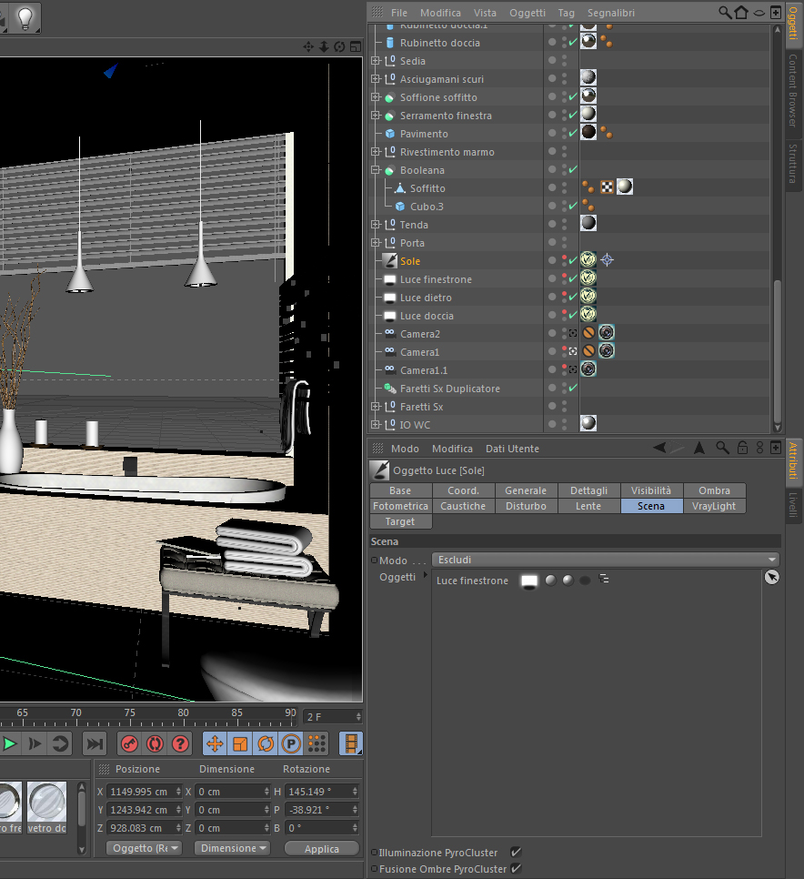

non so se è un mio problema ma non ci riesco... :-((
Allego schermata di prova come proposto.

Io di solito di alla luce infinita un target ( una sfera ) così da indirizzare la sua sirezione attraverso la finestra. Sei sicuro che la luce infinita sia indirizzata correttamente e abbia attivo lo shadows ?

Sicuramente ci sarà qualcosa da spuntare o spuntato ma non riesco a trovare.
Nel file che avevo allegato ci sono le 2 luci Finestra e sole, se deselezioni la area alla finestra il sole fa il suo lavoro, ma insieme niente :?
E comunque verificabile sul file allegato in precedenza........ ;)

Hai le luci area con troppa intensità !!! e poi devi spuntare invisible alla luce del finestrone.
Ti ho modificato anche le impostazioni vray per una prova veloce.
Ora a me funziona, prova con il file allegato. ;)
Tony

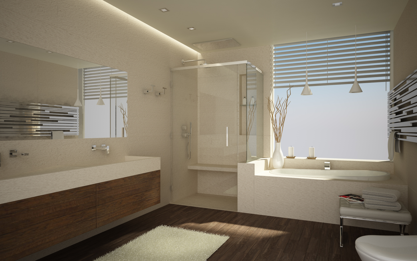

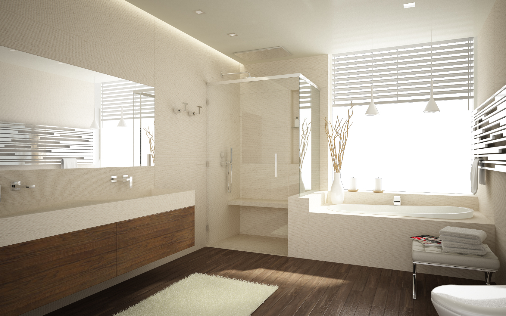

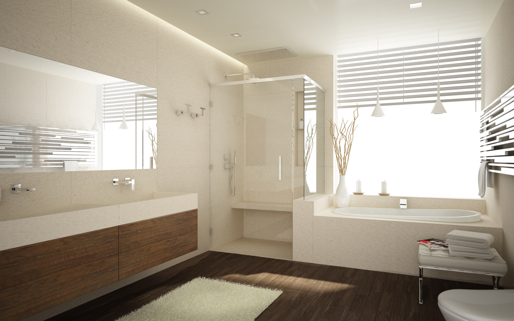

Eccomi con 2 versioni semifinali ;)
la prima con luce area a vista alla finestra.
la seconda con luci impostate da 3dgeo, sono probabilmente da alzare come intensità ma vedo l'esterno.
la terza èra quello che intendevo io cioè soluzione 1 + 2,sormontate in questo caso solo a livello di visualizzazione.
che ne pensate, con quale strada meglio proseguire?
grazie a tutti :oops:

stai facendo un buon lavoro e secondo il mio modesto parere continuerei con la strada della prima immagine.
Posts: 2645
Re: Bagno marmo rigato
Post by pierluigi »
NICOLAB wrote:Ciao owen,
Quoto

la prima immagine è un fotomontaggio pessimo tra 2 rendering.
Ma non è proprio possibile creare questo effetto direttamente da rendering?? cioè sovraesposizione alla finestra con luce area e luce cole a pavimento senza che venga bloccata dalla luce area?? :?
Ho provato il tuo file 3dgeo ma impostando invisibile alla luce della finestra non la vedo proprio e si vede l'esterno.
Forsi non riesco a capire io...... :-((

Certo che si può, le luci Area vanno bene con la spunta su Invisible, quindi prova nel tab Environment a impostare, per Background environment, un colore bianco con il Brightness almeno al 70/80%, e nel tab Sun light del tag assegnato alla luce infinita togli la spunta da Override BG Env.

Ecco il risultato, ma non ci sono riuscito con l'insegnamento di hurricane non lo so il perchè? :@
Lo sfondo lo ho creato con il compositing alpha e poi PS ma mi crea quella sottile linea scura che definisce il perimetro dei singoli pezzi ( vaso, candele ecc..)
