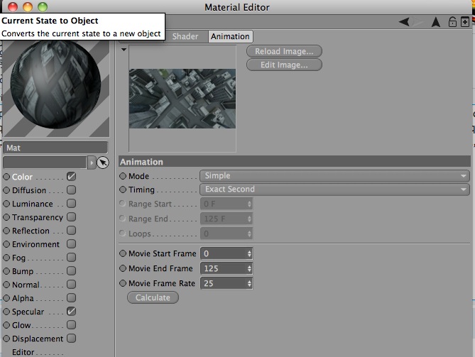

Si possono tranquillamente inserire sia sequenze di immagini che formati video (anche se non proprio di tutti i tipi). Con le sequenze di immagini ci sono meno rischi di incompatibilità di codec, compressioni, ecc. Puoi usare sequenze di TIFF, JPG, TGA, ecc. a patto che siano nominate in maniera sequenziale: basta caricare il primo frame della sequenza, poi andare nel tab Animation della texture e cliccare su Calculate.
Per i formati video non tutti vanno bene: avi, mp4, wmf possono dare problemi. Il mov è perfetto..ovviamente ci vuole QuickTime installato sulla macchina altrimenti non lo legge, e non deve usare compressioni strane (tipo Soreson, ecc)

grazie mille delle risposte super tempestive! dopo svariati tentativi ;) vittoria
ho utilizzato la sequanza di immagini, il mov mi funzionava solo sul mac, sul pc nulla da fare..risolto con l'animation della texture! grazie mille!
