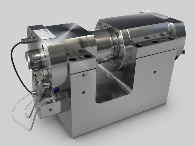

L'azienda in cui sono, lavora l'acciaio(materiale maledetto) però con il tempo sono riuscito ad ottenere un buon materiale e dei buoni risultati. con la profondità di campo credo sarei apposto.
Il risultato che vorrei ottenere è quello di questa foto che ho scaricato dal sito della maxon.
Grazie

quest'immagine non ha profondità di campo. è tutta a fuoco.
lascia stare il motore fisico, soprattutto se lasci i settaggi base, non ci stai più dentro coi tempi.
il modo più veloce è:
- renderizzi normalmente senza DOF
- renderizzi in un secondo passaggio la sola mappa di profondità. la attivi nelle opzioni multipass del render, nei settaggi principali di render. ci mette forse qualche secondo a crearla.
- in photoshop apri l'immagine renderizzata, dopodiché applichi un "lens blur" e gli imposti come mappa di origine la mappa di profondità che hai esportato. in photoshop la crea istantaneamente.
- se invece del lens blur di photoshop usi qualche plugin come DOF PRO viene un po' meglio: http://www.dofpro.com/overview.htm
