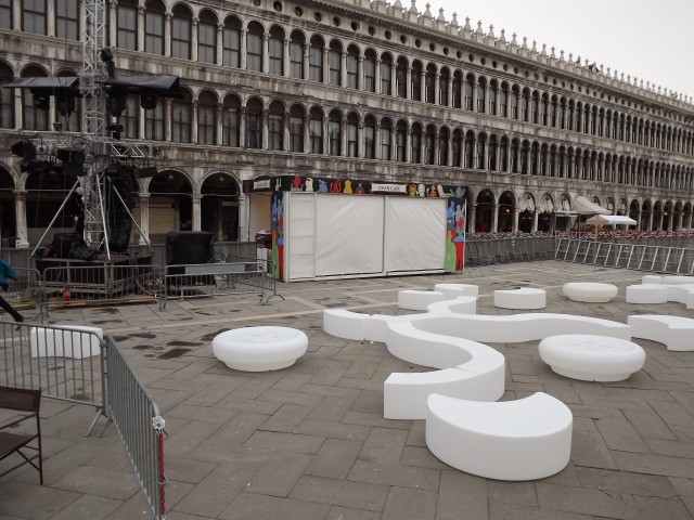

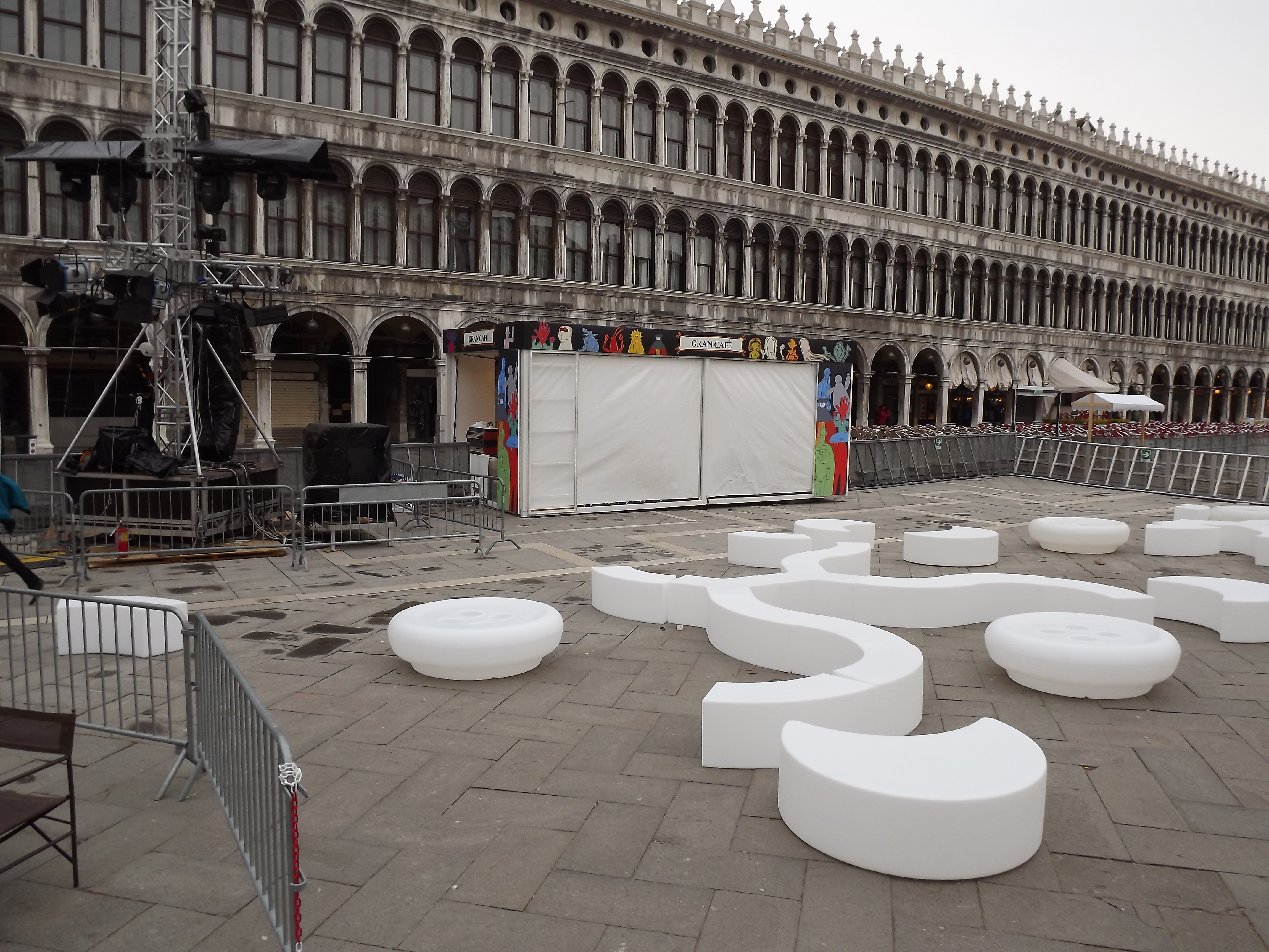

Senza ombra di dubbio il tuo è migliore.
Siccome sei molto bravo nella modellazione proverei a modellare anche il palco e palchetti (se hai ancora tempo a disposizione).
Seguo
Ciao :)

se vuoi creare la pietra sporca, il modo migliore è sicuramente importare la texture in photoshop, copiarla in fila in modo da prendere tutta la facciata, dopodiché crei dei layer di "sporco" e con dei brushes cominci ad applicare sporcature, che poi fondi alla fine con la texture originale. usando questa texture dopo hai uno sporco molto irregolare e quindi realistico.
se vuoi stare di meno prova a creare un livello direttamente nel canale texture del materiale di cinema, oltre alla texture originale ci aggiungi sopra uno shader disturbo, o più d'uno fusi nel modo più appropriato, e fai un po' di prove.
può venire comunque bene, ma io lo farei direttamente in photoshop.
chiaramente poi ti crei anche mappe di bump o normal, reflection e specularity per dare realismo alla cosa.
una curiosità: ma non avevi considerato di fare un inserimento fotografico proprio come la foto che hai postato? invece di modellare l'intera piazza?

8-) AZZ provo a fare come dici... il fatto è che navate singole sono delle istanze non vorrei mi si ripetesse lo sporco troppo uniformemente...
Si si avevo considerato il foto inserimento ma volevo far del buono.

Ciao, galluppi, gran bel lavoro...................., guardo sempre con invidia i vari vip che vengono postati, se posso permettermi una piccola osservazione, la pavimentazione della piazza sulla foto dal basso che hai postato è a spina di pesce (come ricordavo) e non parallela ai palazzi come risulta dal tuo render, complimenti ancora.

:roll: mai accorto grazie!! Vedi a guardar con tanti occhi :mrgreen: :mrgreen:
