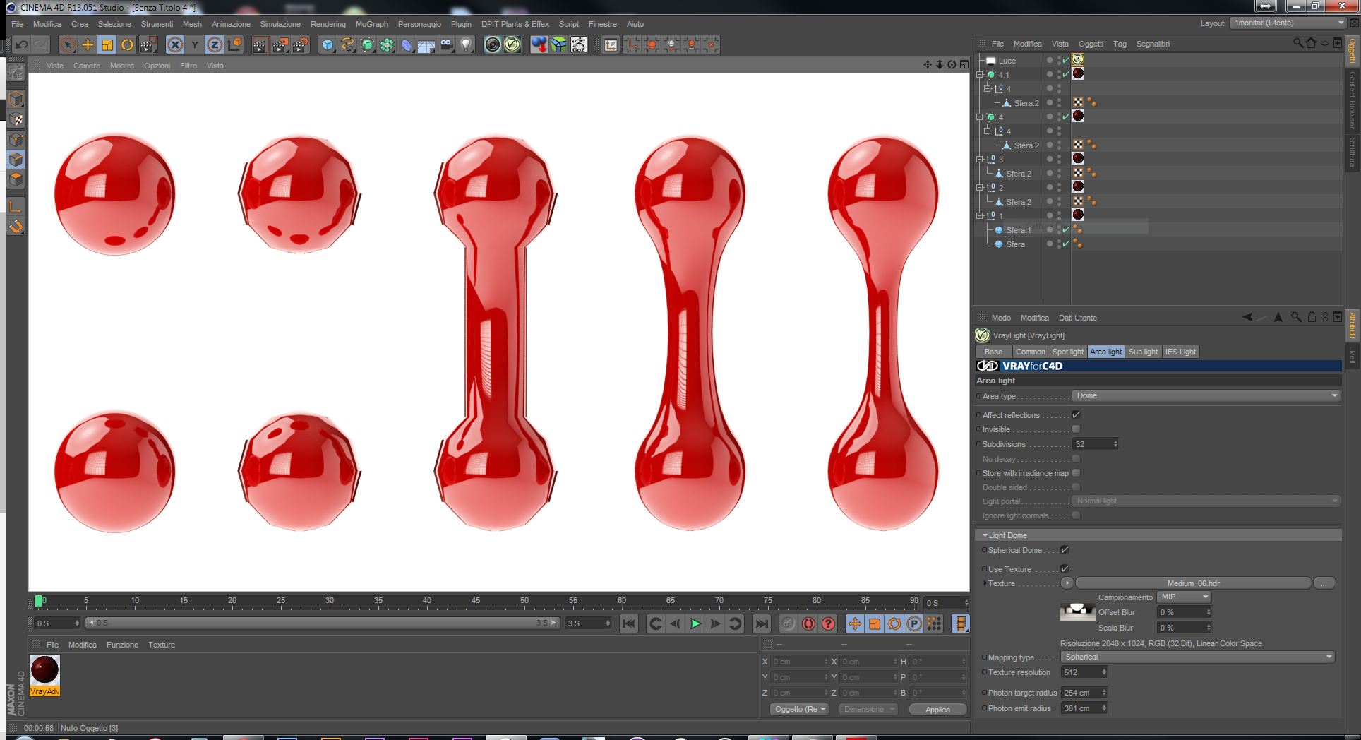

Vorrei realizzare un logo, che sarebbe una molecola, ottenendo l'effetto dell'immagine allegata.
In pratica ci sono 4 sfere, una centrale e le altre intorno che si congiungono attraverso un filamento sottile.
Ho provato con metaball, ma il congiungimento tra le sfere non è abbastanza lungo e non ho trovato opzioni per allungarlo.
Mi potete aiutare consigliandomi gli strumenti giusti per ottenere questo effetto?

ti conviene usare le hypernurbs...
prendi due sfere poco suddivise, le rendi editabili, le connetti per creare una sola mesh, con lo strumento ponte unisci le estremità, al cilindro centrale che vien fuori se serve aggiungi un paio di tagli x scalarli e assottigliarli come preferisci :)

devi estrudere le facce giustapposte delle sfere e cancelli il poligono . Quindi con lo strumento "ponte" o "bridge" (comando "B") ti unisci i punti a pormare dei quadrilateri. Quindi selezioni connetti le due sfere e ottimizzi. Inserisci il tutto in Hn ed il gioco è fatto. L' alternativa è farlo con una rotazione nurbs. Ti crei il profilo della molecola e lo fai ruotare.

In inglese lo strumento è "bridge", prima le due sfere devi convertirle in una sola mesh con il comando connetti "connect" che ti crea oltre alle due mesh delle sfere una nuova mesh che le contiene tutte e due, oppure usi il comando connect+delete che crea una nuova mesh e cancella le due mesh originali.

Allora ragazzi, sono riuscita a creare un'unica mesh, adesso però quando la seleziono lo strumento ponte "bridge" non è selezionabile. Dove sbaglio?

Per usare lo strumento ponte devi essere in modalita vertici o lati.

Sì sono in modalità vertici o lati, ma il risultato sono delle linee dritte, mentre io vorrei l'effetto arrotondato come in figura, come posso fare?

Puoi postare uno screen perchè non ho capito bene il tuo problema.
