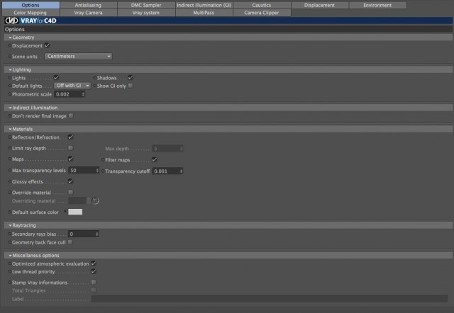

quali parametri devo modificare per ottenere un immagine di qualità???

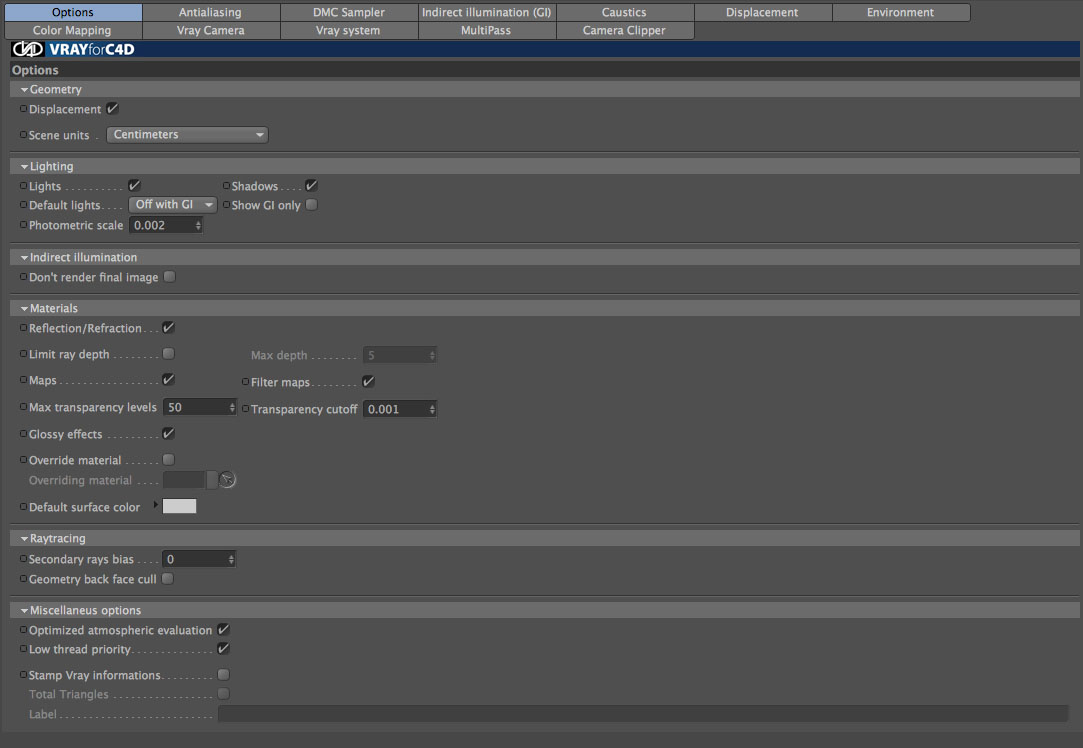

grazie e scusate la mia poca precisione.
