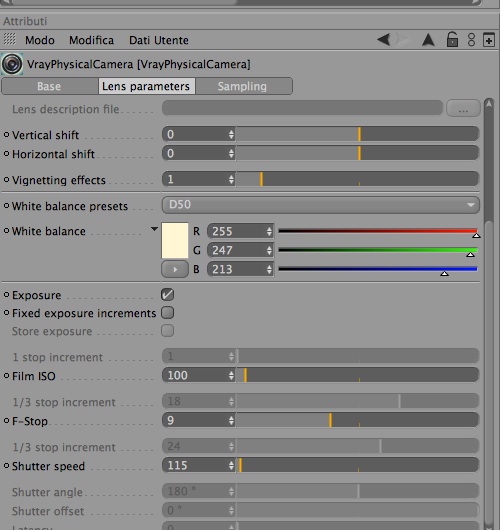

Salve a tutti, vi posto un lavoro che sto facendo, ma che non mi da' soddisfazione per quanto riguarda l'illuminazione, a parer mio spenta. Vi chiedo consiglio, su come migliorarla. Allego immagine e parametri utilizzati. Grazie.

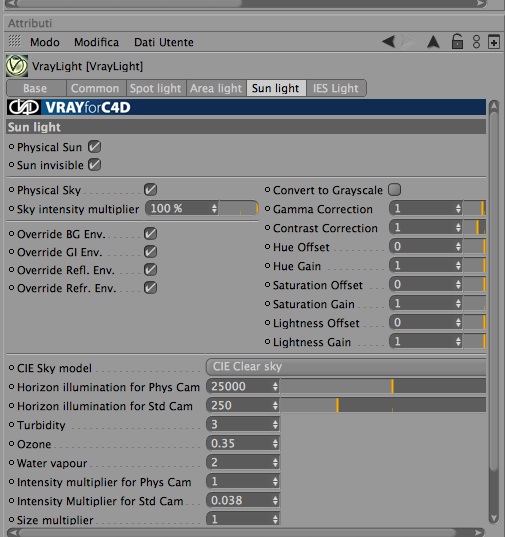

fabiob wrote:Salve a tutti, vi posto un lavoro che sto facendo, ma che non mi da' soddisfazione per quanto riguarda l'illuminazione, a parer mio spenta. Vi chiedo consiglio, su come migliorarla. Allego immagine e parametri utilizzati. Grazie.
ciao, c'è un po' di confusione..
l'enviroment non viene visto dalla tua scena, xchè dovresti togliere la spunta da override xx Env. se vuoi che abbia effetto.
io toglierei il vignetting alla camera, e ruoterei il sole in modo che tagli la scena, non che l'appiattisca, quindi magari da sx verso dx
puoi variare l'intensità dell'illuminazione con più opzioni, in primis potresti usare i parametri di camera, magari gli ISO per schiarire la scena :)

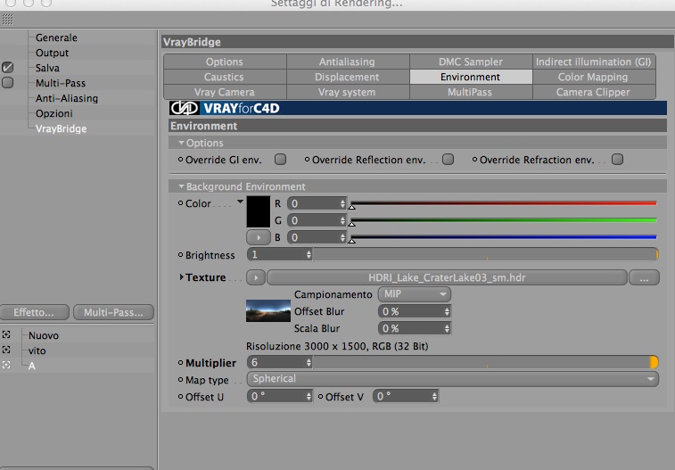

Cosa intendi per togliere la spunta, in quanto all'interno di enviroment non è stata spuntata nessuna casella. Grazie.

Nex intendeva all'interno della SUN LIGHT, sotto a SKY INTENSITY MULTIPLIER ci sono quelle voci che sovrascrivono (override) le informazioni della tua HDR caricata. Devi togliere le voci che ti interessano.
In più la mappa l'hai caricata come sfondo (background) non come GI.
