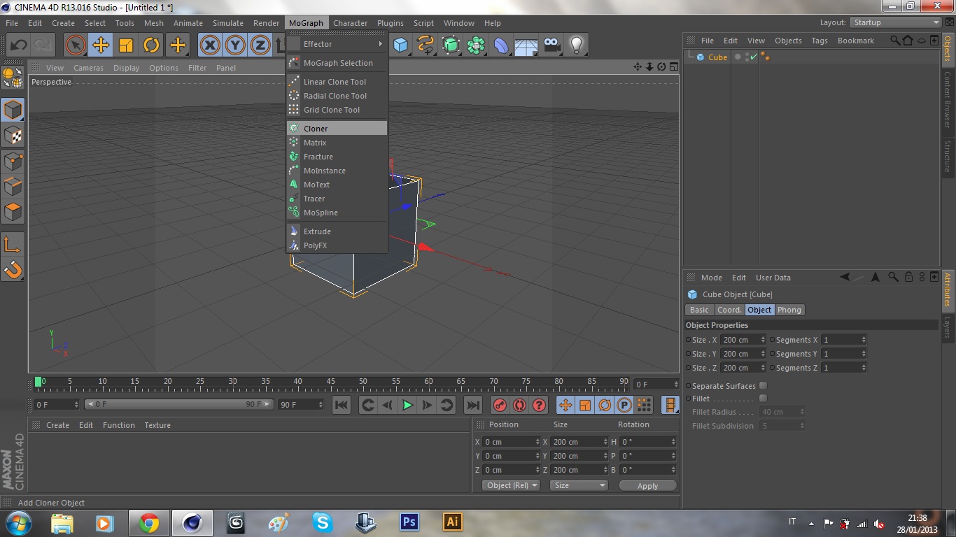

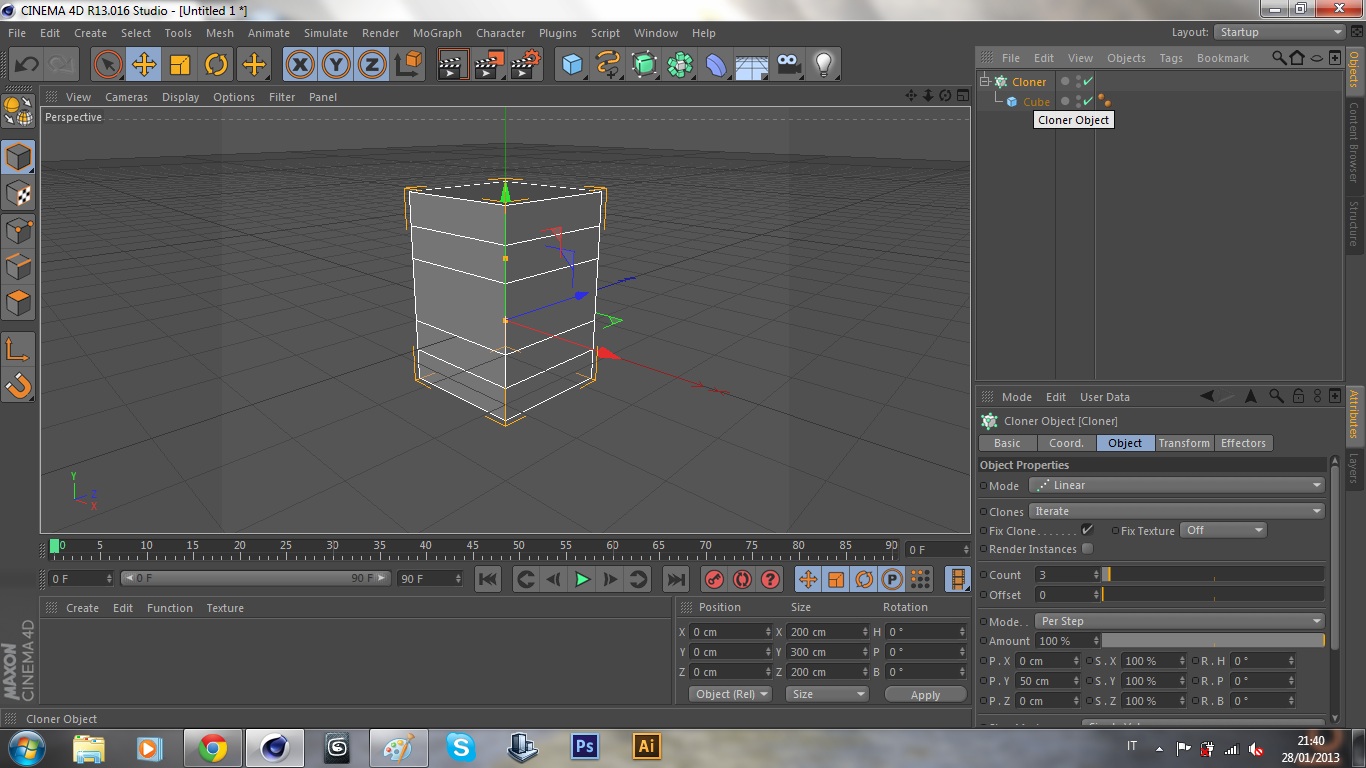

non sono ancora riuscito a venirne a capo: ossia ho problemi a disporre i tasselli su una superficie/faccia di questo solido anche selezionando questa faccia, settandola e trascinando il triangolino nell'apposito spazio.
L'errore che mi si verifica è che i vari tasselli mi si affossano nel terreno/solido, andandosi ad ancora alla faccia inferiore e non a quella superiore (selezionata).
oppure usando l'esempio di tassello creato gentilmente da @autumnkeys
non riesco a clonarlo
(avevo letto quel tutorial)
allego un file zip contenente 3 screenshot che mostrano il mio problema e a che punto sono arrivato ...
se ci fosse qualcuno in grado di aiutarmi
e se volete posso postavi sia gli esempi/tasselli che mi sono creato, sia quel benedetto poligono/solido a cui devo applicare questi ma solo nella sua faccia superiore ...
grazie
