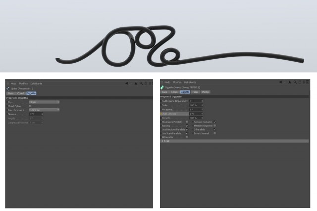

in allegato c'e' un immagine con un render e due settaggi, uno della sweep nurbs ed uno della spline.
Sapreste dirmi se questi settaggi sono corretti o se ci sono dei settaggi migliori per rendera la mia spline il piu' morbido possibile

Quei parametri servono per definire non ammorbidire. La morbidezza la decidi tramite le maniglie della spline.

FofoC4D wrote:Quei parametri servono per definire non ammorbidire. La morbidezza la decidi tramite le maniglie della spline.
ciao grazie..come mai se allora campio i parametri nello spline la splina diventa piu ridida (angolosa) o piu' morbida?..le curve si definiscono meglio appunto

Se cambi il TIPO (bazier) si perchè cambia l'interpolazione tra i punti (morbida o lineare). Il resto dei parametri migliorano la definizione. La curvatura, in generale, dipende dalle maniglie della spline.
Con le maniglie decidi la curvatura o "morbidezza".
Con gli altri la definizione, nel caso in cui la curvatura è troppo stretta ne migliori la definizione per evitare che si veda una curva spigolosa.

FofoC4D wrote:Se cambi il TIPO (bazier) si perchè cambia l'interpolazione tra i punti (morbida o lineare). Il resto dei parametri migliorano la definizione. La curvatura, in generale, dipende dalle maniglie della spline.
scusa
cosa intentdi esattemnte per definizione?
E poi come devo orientrmi fra natuarlale,adattitavia,suddivisa, uniforma. quando dovrei scegliere una e quando un altra?
