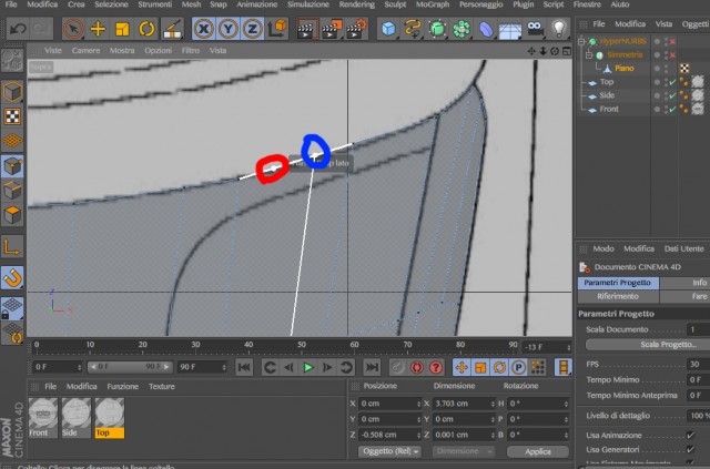

ciao ragazzi....ho un problema con il coltello in forma loop...quando vado a fare i tagli nonostante il puntatore del mause sia in un punto ben preciso (cerchio rosso dell'immagine) il taglio lo fa spostato più a destra (cerchietto blu dell'immagine)
sapete da cosa può dipendere???sto impazzendo :( :shock:
la versione di cinema è la R14.034

Nelle opzioni del coltello controlla il parametro offset, probabilmente hai modificato il valore che di default è a zero.

il valore di offset è a 0 fino a quando non passo sopra la linea con il coltello...in quel momento il valore inizia a cambiare facendo vedere percentuali da 0 a 100%....è normale???

L'offset del loop non c'è, è dinamico.
Quando passi sulla linea la percentuale che cambia ti indica la distanza.
Se sei al 50% significa che sei nel punto medio della linea su cui stai scorrendo il mouse.
E' normale che cambia.
Il loop è un taglio continuo, il taglio cambia distanza ed inclinazione in base alla grandezza e forma per poligono che incontra.
Se parti da un lato e punti al centro della linea stessa, il loop punterà al centro della seconda linea, al centro della terza linea, ecc.
Se da un quadrato passi ad un trapezio il loop svasa come i lati del trapezio.
Quando il loop inizia ad andare per fatti suoi vuol dire che la modellazione non è fatte bene, cioè considerando una striscia continua di poligoni, questi dovrebbero avere orientamento diverso, ergo, inizia a deviare verso altri poligoni piuttosto che continuare un giro regolare.

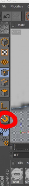

ragazzi ho capito il problema e lo descrivo nel caso serva a qualcuno...praticamente mi faceva quel giochetto perche era ttivato la funzione snap (guarda icona nell'immagine postata)...disattivando questa funzione funziona tutto perfettamente...
adesso però vi faccio un'altra domanda....a che serve lo strumento snap???? :lol: :lol: sono curioso 8-) 8-)

andream wrote:....a che serve lo strumento snap????
Ad aumentare la precisione o quando vuoi che un punto coincida con un altro (effetto calamita).
