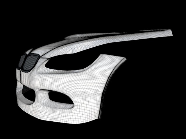

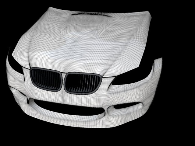

ragazzi ciao a tutti,

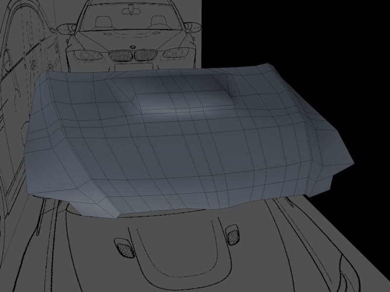

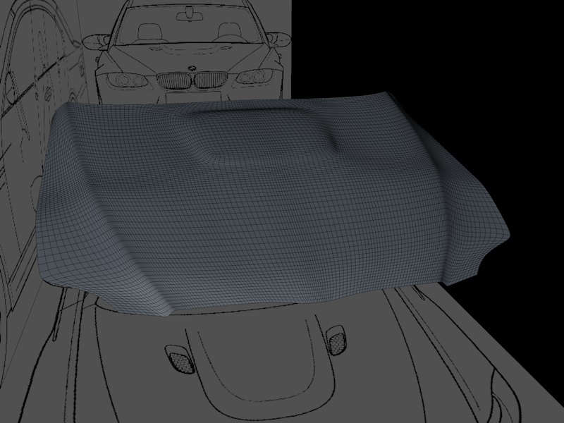

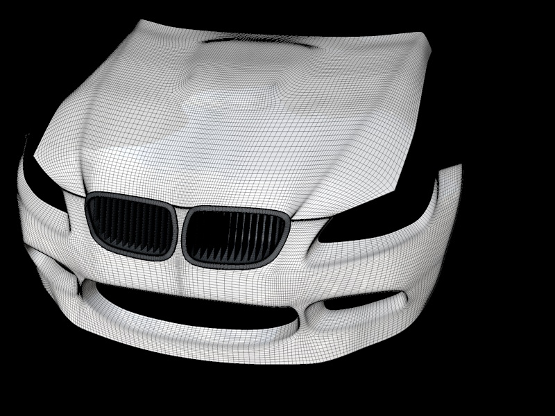

ho iniziato a modellare l'auto in oggetto e vorrei sapere se sto andando per la giusta strada o se sto facendo una marea di cavolate....

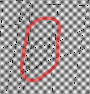

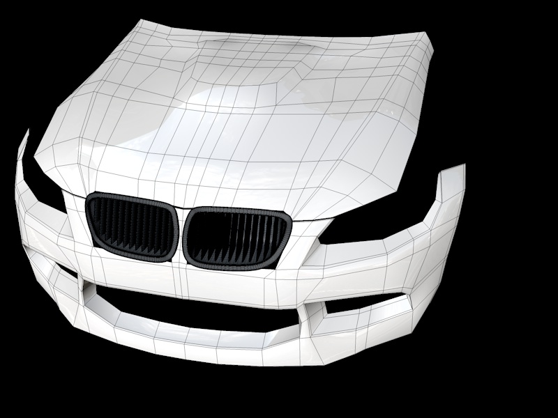

vi posto le immagini con la suddivisione della mesh sia in Hnurbs che senza....inoltre vi chiedo un'altra cosa...i punti in cui l'interpolazione è più netta ho utilizzato il Pesa HNurbs (vedi immagine 3)...è un sistema giusto secondo voi o meglio il coltello...se uso il coltello in loop (per mantere sempre n-angoli nella mesh) mi si creano strani avvallamenti.
consigliiiiiiiii :shock: :shock: :shock:
con HNurbs
con HNurbs
senza HNurbs
senza HNurbs
evidenza del Pesa HNurbs

Hai creato troppi tagli. Inoltre per creare il rilievo centrale hai triangolato, sporcando la mesh e ottenendo un risultati lontano dal modello. Gli avvallamenti si creano se le file di punti non sono ben allineati. Per ovviare: meno tagli e solo quadrilateri.

in realtà il rialzo centrale è formato tutto da quadrangoli anche se le immagini che ho postato possono trarre in inganno 8-) ...lo rifarò da capo in modo tale da provare ancora...
inoltre che opinioni mi dai su l'utilizzo del Pesa HNurbs? :shock: è giusto usarlo o intervengo con il coltello?

grazie mille :) :) ...seguirò i tuoi consigli e posterò i risultati...se puoi rispondimi anche alla domanda se è giusto utilizzare il Pesa HNurbs per le interpolazioni più nette!!!

secondo me riesci ad ottenere lo stesso risultato con dei tagli corretti. Io personalmente non lo uso.

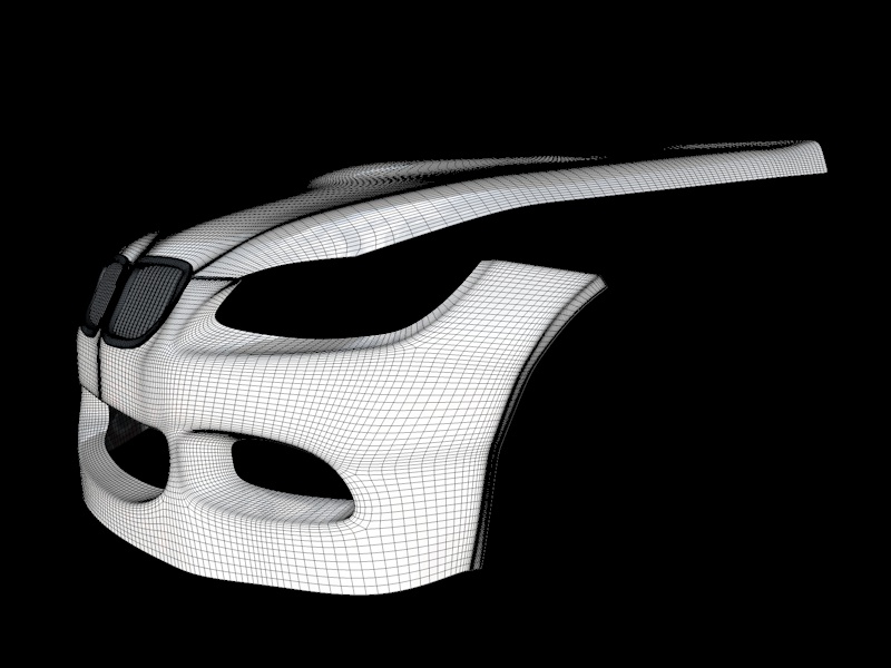

scusami aetan sto rifacendo il cofano da capo ma ho problemi nel fare il profilo dei fari...tu in questo caso come ti comporti?...potresti farmi vedere un esempio di mesh 8-) 8-)

Nelle ultime dal forum ci sta il mio WIP della shelby cobra. Li trovi tutto

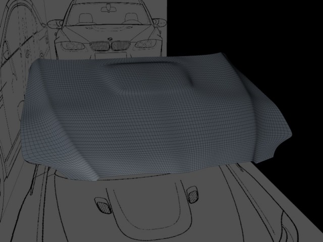

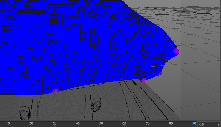

allora...sto andando avanti con la modellazione e so anche che sto commettendo molti errori ;) (è anche la prima auto che modello)...sto cercando di fare meno tagli possibili ma meglio di cosi per adesso non so fare....a meno che mi illuminate con qualche tecnica a me ancora sconosciuta :P :P
ho per voi 2 domande....
1) qual'è la soluzione migliore per fare le prese d'aria sul cofano?
immagine 1.jpg (139.05 KiB) Viewed 2486 times

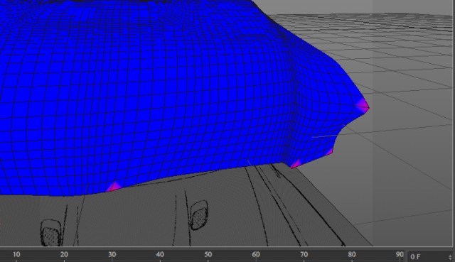

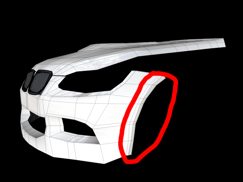

2) ho avuto difficolta a fare il passaruota....come posso risolvere sto casino che ho fatto???
altre immagini...
