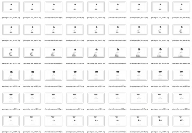

I filmati andrebbero salvati in sequenze di immagini, il resto è identico al singolo pass.
utilizzando after effects (il photoshop x le animazioni più o meno..) puoi sovrappore la sequenza di occlusione ambientale che hai salvato tramite il multipass
ti allego una schermata di esempio di alcuni frame di occlusione ambientale salvati col multipass

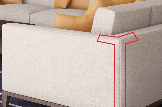

Io volevo sapere come hai modellato il divano, più precisamente sapere come hai fatto le scanalature tra le superfici portanti del divano, ho postato un immagine che evidenzia ciò che intendo.
Volevo sapere anche come hai fatto la superficie irregolare del cuscino.
Ti ringrazio tanto

Molto semplicemente scaricando il modello del divano da internet. ;) Quando non ho particolari esigenza è una tecnica di modellazzione molto semplice. :lol:
Tornando seri, provo a spiegartelo grossolanamente non essendo un bravo maestro. :-((
Partendo da un unico poligono, in prossimità dell'angolo, dove le due superfici si incontrano, aumenti a piacimento/bisogno le suddivisioni della superficie mantenendole molto fitte e compatte, poi, selezioni i poligoni di tuo interesse e li arretri rispetto agli altri poligoni.Ovviamente il tutto inserito in una hypernurbs.
Per quanto riguarda i cuscini, per ottenere una superficie irregolare, a piacimento sistemi in modo irregolare i poligoni che compongono l'intero cuscino, tutto all'interno di un hypernurbs.
Perdonami ma non saprei in che altro molto spiegartelo. :roll:
