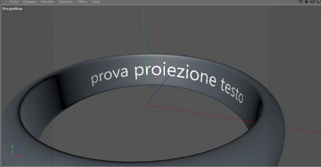

...Naturalmente, puoi anche usare la funzione <proietta> con una spline testo su superfici curve irregolari !
