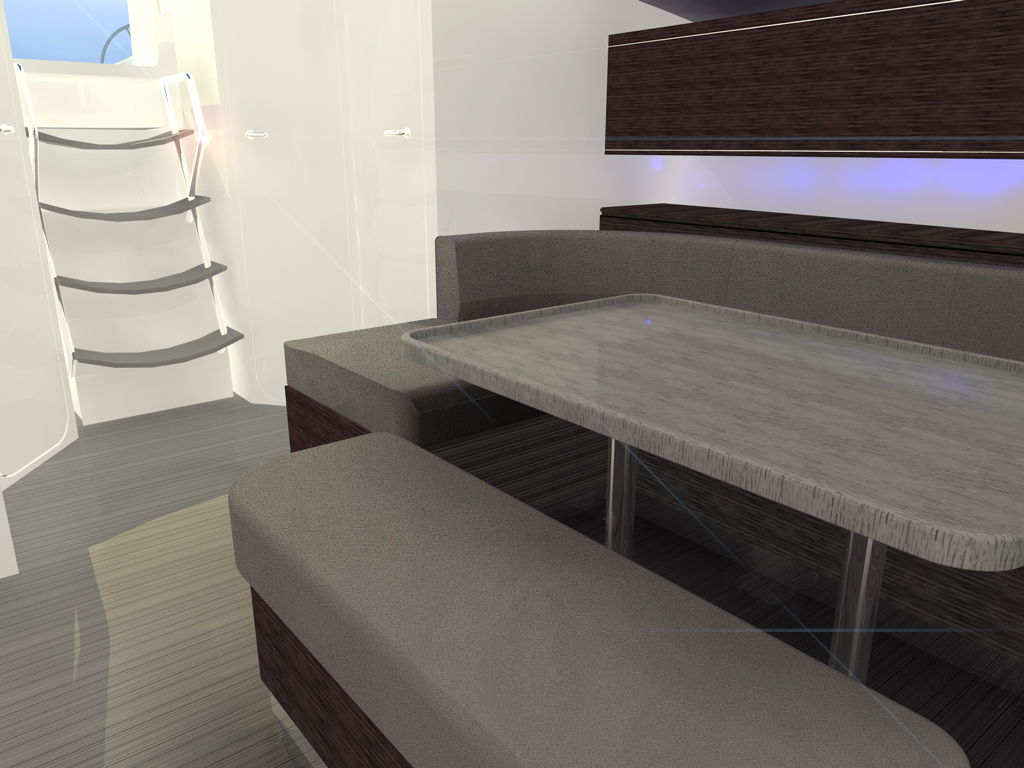

problema di luce...new entry!!!

molto carino!.....ma quanto è alta sta modella! 8-)
Posts: 10608
il rendering non e' niente male, e il compositing della ragazza e' ok, apparte forse l'altezza, ma non ci metterei la mano sul fuoco.
L'unica cosa che mi fa un po strano e' il fatto che manca la "direzione" della luce...ovvero i neon che ci sono per terra, non hanno presenza di luce, sarebbe stupendo se questi potessero illuminare parte dei muri a fianco, magari inserendo alla voce DETTAGLI, la decadenza, e poi la tiri per far si che la forza della luce decada ad un certo punto...

Post by paolanardin »
mm.. ci provo anche se in teoria quelle luci qualcosa illuminano perchè se le spengo si rabbuia un po' tutto. In effetti con la decadenza riuscirei a limitarle alla parte bassa.
un'altra cosa.. so che sono fuori tema.. ma non ho ancora capito come faccio a mantenere l'effetto alpha anche nei riflessi. Se notate la modella riflessa nella porta a vetri è riquadrata di nero.
Comunque grazie per i consigli!!

Post by gabbebe »
Per me è gia un risultato accettabile...
ma se avete ancora qualche consiglio...non fermatevi...date sfogo ai vostri cervelli cinematografi....
:D

Post by gabbebe »
:D
PS:ho usato per il neon
colore blu
polvere 15%
dithering 10%
decadenza 40% quadrata inversa
raggio 250m
visibiltà additivo
pel la luce area fuori la porta
colore giallino
decadenza 30 % lineare
raggio 5000
ombra raytracing
visibiltà additivo
il resto l'ho lasciato default perche non so bene cosa avrebbe cambiato...
cmq il bluette sotto lo scaffale è venuto anche perche ho aggiunto un po di riflessione al materiale dello scafo...(2%)poca ma buona :lol:

Post by gabbebe »
dicevo finche non ho dato al materiale dello scafo un 2% di riflessione...
