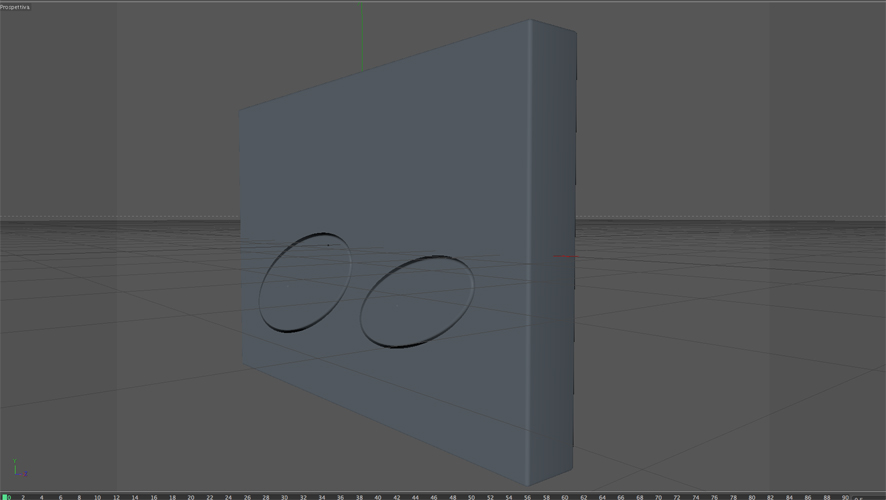

Mi sto cimentando nella modellazione, che non è il mio forte, di una placca Geberit . Sarà forse banale per i più esperti, ma il mio problema è quello di rendere un po’ convessa solo la superficie frontale in corrispondenza dei tasti. Qualcuno di voi è cosi gentile da darmi qualche dritta?
Posto l’immagine con la superficie rettilinea ….. Grazie in anticipo :)

Ciao, al punto in cui sei, non credo sia una cosa fattibile senza stravolgere tutta la struttura dell'oggetto.
Io in questo caso sarei partito a modellare direttamente dal piano curvato, con una bspline duplicata per i due lati, per poi inserirla in una loft nurbs rendere il tutto modificabile, ottimizzare ed estrudere l'estremità posteriore ( la parte "squadrata").
Fai sempre prima a fare così che cercare di "piegare" il piano frontale in modo preciso, in particoare se la placca deve rimanere un unico oggetto.

Grazie abe..... non ci speravo più che qualcuno mi rispondesse..... comunque avevo intuito che forse il mio approccio era concettualmente sbagliato.
Come dicevo non sono molto ferrato sulla modellazione...e non ho ben capito la B spline duplicata sui due lati :? forse è il caso di perimetrare il profilo di sezione della placca e poi estrudere?
Altrimenti se sei cosi' gentile da mettermi a disposizione il tuo modello (anche se diverso mi va benissimo) posso studiarmi i vari passaggi.
Grazie 1000 a buon render---

Ciao... il modello non ti servirebbe a molto perché i passaggi non sono visibili.
Ti ho fatto un breve video"tutorial" abbastanza chiaro.
Spero ti possa essere utile...
http://youtu.be/rbx8U4Yhbic

PS. come avrai intuito, non si trattava di B-spline, bensì di Bezier.
