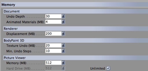

c'è scritto Memoria ma anche a cosa si riferisce.. non è la memoria "assegnata" all'applicazione, quello avviene in modo automatico (e dipende anche da che sistema operativo usi, se 32 o 64bit). Quella preferenza decide quanta memoria usare per vari compiti, tipo per gli Annulla, la cache del Picture Viewer, ecc. A meno che tu non abbia esigenze particolari, il default di quei parametri va più che bene.
Schermata 2013-02-19 a 12.24.16.jpg (32.25 KiB) Viewed 1070 times
Se prima ci metteva meno forse hai cambiato qualcosa.. l'antialiasing ad esempio comporta un bell'aumento di tempi se cambi da Geometry a Migliore, le ombre area delle luci possono rallentare ulteriormente, riflessioni e trasparenze con dispersione anch'esse incidono sui tempi..insomma possono esserci un sacco di motivi.

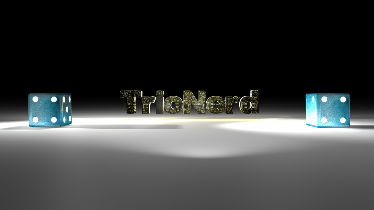

Ok ho tutte le immagini:
Questo è il render di un frame

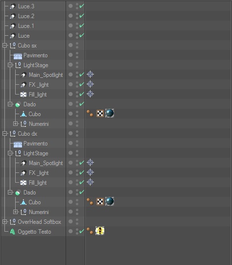

Gli oggetti che ho usato
oggetti
oggetti

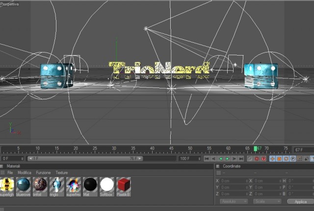

screen di cinema 4d
Screen
Screen
