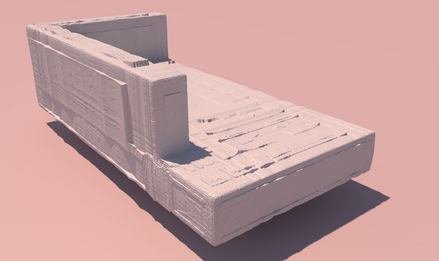

Il mio problema sono le creazioni di mappe displacement e normal, ma per ora mi limito alle displacement:

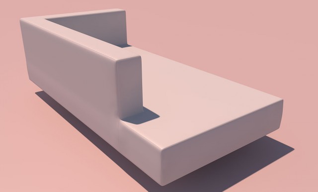

Il modello è quello di un divano, il primo render è molto semplice; non è altro che un pezzo di divano in hi-poly con scolpite solo le cuciture e il secondo render è il risultato dopo che ho creato la displacement map e fissato su una copia del modello hi-poly.

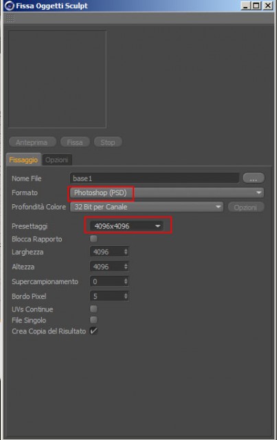

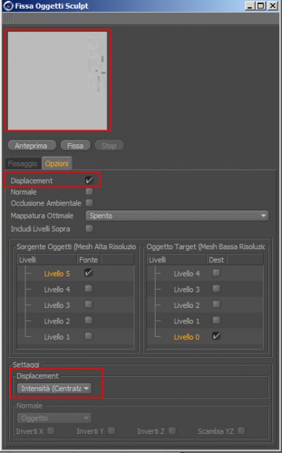

In allegato ci sono anche i settaggi vari.

Innanzi tutto il tipo di displacement da utilizzare - almeno nel tuo caso - è quello RGB (Object o Tangent space). L'Intensity Centered è il displacement classico, che è in scala di grigi e permette la deformazione della superficie solo perpendicolarmente alle normali; il displacement RGB invece funziona po' come la normal map e permette di deformare la superficie lungo tutti e tre gli assi.
Un'altra cosa da tenere presente è che l'oggetto deve avere una corretta mappa UV, senza sovrapposizioni tra poligoni. Se il divano ha già una mappa UV corretta, nelle opzioni del bake sotto Optimal Mapping scegli "nessuno", altrimenti scegli uno degli altri due metodi (Angle o Cubic).
Poi, per evitare che si vedano bordi e tagli tra i vari poligoni della mappa UV, assegna un valore diverso da 0 a Pixel Border (il default 5 è ok) e abilita l'opzione Continue UVs.
Infine il Supersampling è l'antialiasing, per risultati più lisci portalo tra 1 e 3 (più lo alzi e più ci mette a fare il bake).
Se imposti bene queste robe dovrebbe venirti fuori una cosa decente :)

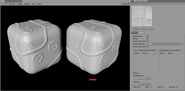

Per quanto riguarda la UVmap è correttamente stesa, ora non posso postare immagini in quanto sono in ufficio, ma credo che il problema sia nel fatto che quando vai a vedere la mappa displacement creata in photoshop si nota che è completamente frastagliata e non so come mai.
grazie
