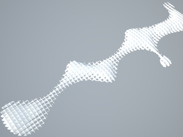

Salve a tutti....
Ho un problema con la modellazione di una superficie... :(
ho disegnato le sezioni della superficie lungo i 3 assi x,y,z e ora devo chiudere la superficie, che comando posso usare?
per maggiore chiarezza allego un immagine...
ci sono le sezioni lungo le 3 direzioni.
Grazie a tutti!!!

marco.bruschi wrote:.. ora devo chiudere la superficie..
Ciao Marco..se ho capito bene vorresti fare una superficie che usi come scheletro la struttura che hai allegato..un po' come le ali degli aerei.. Giusto?
marco.bruschi wrote:..ho disegnato le sezioni della superficie lungo i 3 assi x,y,z ..
..che metodo hai usato? spline? In tal caso mettile in sequenza (lungo l'asse in cui ne hai di più) in una loftnurbs.

si ho usato delle spline e così avevo già provato, più o meno la superficie me la crea
ma mi chiedo se c'è un modo per utilizzare le spline di tutte e tre gli assi in modo da avere una superficie più precisa... :?

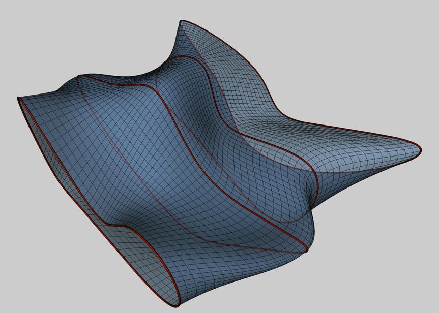

marco.bruschi wrote:.. se c'è un modo per utilizzare le spline di tutte e tre gli assi in modo da avere una superficie più precisa...
..la precisione delle loft nurbs dipendono dalle spline (anche la corrispondenza dei punti tra le varie curve) e dai parametri di suddivisione. Ti ho fatto un esempio per evidenziare l'adesione della loft alle spline-sezioni (in rosso); puoi notare la rispondenza.
Credo sia il metodo più adatto al tuo caso.. ;)
non credo ti convenga modellare i poligoni punto per punto... :o
altre idee non me ne vengono, per ora! :)

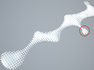

nel punto indicato in rosso come la lavoro che ho un allargamento della superficie? La rendo modificabile e la lavoro sucessivamente spostando i punti? o c'è un altra strada?

marco.bruschi wrote:..nel punto indicato in rosso come la lavoro che ho un allargamento della superficie? La rendo modificabile e la lavoro sucessivamente spostando i punti?
..si..visto che sono poche le aree non dovresti avere problemi! Però più che spostare punti aggiungere i poligoni mancanti per poi fondere il tutto.
