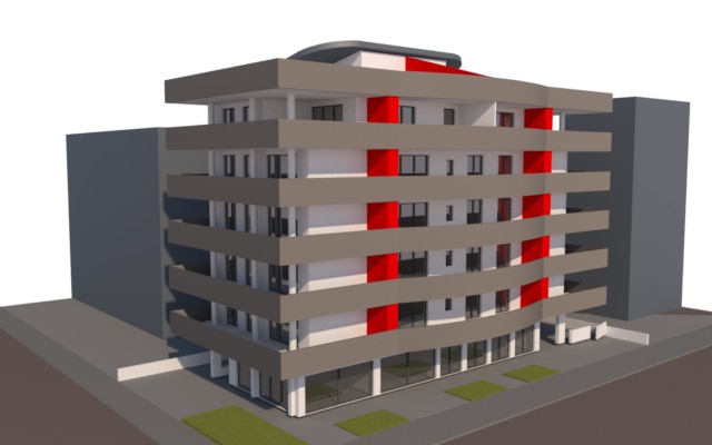

chiedo suggerimenti e critiche per questo mio primo lavoro con cinema,
vorrei raggiungere un buon livello d'immagine, se e possibile fotorealistico.
anche se quello che ottengo per ora mi sembra ben lontano.

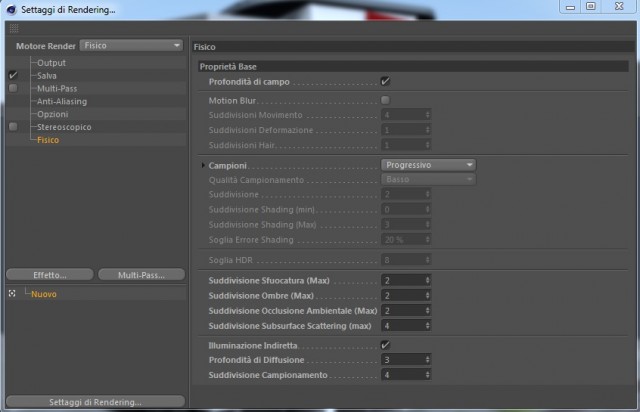

ho utilizzato il motore di render fisico di cinema R14
+ cielo fisico
non so se e un problema di materiali o luce .
vi allego anche le impostazioni motore di render
grazie per i consigli :)
le mie impostazioni per il motore di render fisico
questo e quello che ho ottenuto dopo  1 oretta di calcolo

jayvillaman wrote:non so se e un problema di materiali o luce
Entrambi, aggiungici anche una modellazione molto povera (tipo il prato che è un parallelepipedo schiacciato).

ok il prato era meglio forse come un semplice piano, ma di errato nei materiali o nelle luci cosa ci sarebbe da correggere ?

come lo hai illuminato?

masterzone wrote:come lo hai illuminato?
con il cielo fisico impostato su luglio e località e ora di default
con il sud che mi illumina la facciata in vista

Bella domanda. Per le luci non basta attivare il "fisico" ed aspettare che il modello diventi fico, devi lavorarci e questi non sono materiali, sono "colori"...
Buona modellazione + buona luce + buon materiale = buon render.
Trascura uno di questi tre ed il render cala di parecchio.
Qui manca un po tutto:
1- Modellazione approssimata e povera di particolari (33% del render).
2- La luce può essere buona quanto vuoi ma se il punto 1 non è curato vanifichi gli sforzi (33% del render).
3- Materiali piatti, tendenti al colore (niente rilievi, riflessioni, ecc) e con mappe poco chiare (vedi l'erba).
4- Come sopra, i materiali partecipano attivamente (restante 33%) se non curati riducono la resa finale.
Come accennato concentrati su una problematica per volta, magari con qualcosa di più semplice, tipo:
1- Voglio sperimentare sulla luce (propedeutico ai materiali), faccio un modellino anche semplice, lo lascio bianco e ci lavoro
2- Voglio sperimentare la modellazione, modello e basta
3- Voglio capire il funzionamento dei materiali, imposto le luci (anche se una semplice sfera) e sperimento.
Non te la prendere per questo mio commento, alle prime armi è normalissimo.

Tranquillo non me la prendo anzi !!! apprezzo molto i consigli e le critiche perchè e con questi che ci si puo migliorare ..ti ringrazio per il tempo che dedichi a quelli alle prime armi come me :)
colgo il tuo consiglio di di concentrarmi su una cosa alla volta , perche spesso tendo a voler fare tutto subito .
se utilizzo utilizzo il mio modello per fare i primi esperimenti sulla luce e ok ?? cioe tolgo tutti i materi (o meglio colori :) e faccio le prove ?

jayvillaman wrote:se utilizzo utilizzo il mio modello per fare i primi esperimenti sulla luce e ok ?? cioe tolgo tutti i materi (o meglio colori :) e faccio le prove ?
Perfetto, così chi ti consiglia ha una lettura della luce e può consigliarti meglio.
L'ideale sarebbe postare il render bianco, l'elenco delle luci usate e suoi settaggi (anche la schermata).

ho seguito il tuo consiglio e sono partito da una cosa per volta, (illuminazione ) seguendo una video pillola del forum
ovvero impostando :
- motore fisico
- cielo fisico
- camera (con paramentri fisici )
- e la mappatura colore ( funzione di cui non sapevo l'esistenza )
ditemi come vi sembra ed eventualmente cosa migliorare.
20 min di render
20 min di render

jayvillaman wrote:ditemi come vi sembra ed eventualmente cosa migliorare.
Decisamente meglio, ora dovresti arricchirlo se riesci.
Poi trovare uno sfondo (oggetto sfondo con il materiale della tua mappa) ed un punto di vista suggestivo.
In fine i materiali (un po da sbatterci la testa) ed una ricalibrata generale (luci e materiali).
