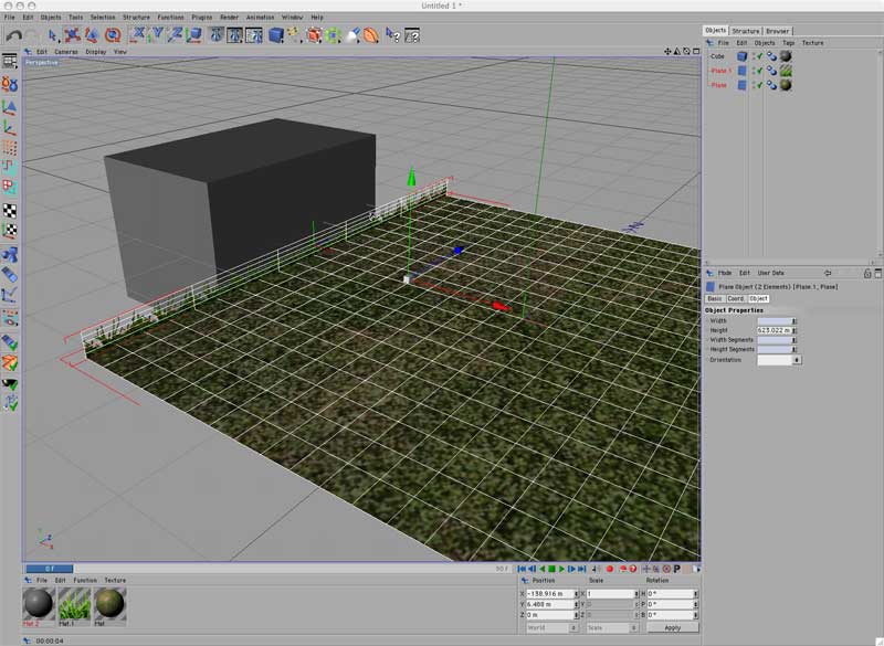

in effetti questo metodo per creare l'erba non è difficile da utilizzare, l'unica cosa è che va bene per superfici (prati) che creo direttamente in Cinema...nel mio caso invece ho diverse superfici create in Allplan che quindi dovrei suddividere minuziosamente una per una...e quindi pensavo che un materiale che dia direttaemnte l'erba senza dover modificare le superfici sarebbe meglio...
Posts: 3568
Location: Pistoia
Post by visualtricks »
Ciao Maurizio,
andrebbe visto il tipo di scena (l'inquadratura sopratutto), però credo che potresti risolvere utilizzando una texture dell'erba vista in pianta per la superficie interna e crearti una text di fili d'erba visti frontalmente con canale alpha. Quest'ultima la metti su un piano perpendicolare al "prato" che sistemerai lungo il perimetro. Non dovrebbe notarsi molto lo stacco (al limite puoi mettere più piani affiancati e leggermete distanti fra loro).
Spero di aver capito il problema :roll:
Buon lavoro
