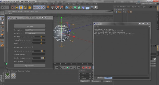

Ho ottimizzato la mia triste sfera (ma lo aveva fatto- o non fatto- anche con il cubo) e ho riprovato...niente. Allego foto schermo di tutto il processo che mi hai chiesto di fare. In effetti un errore lo rileva. Io naturalmente non so come cavarmela :o
Posts: 10601
Re: problema con easy hedge

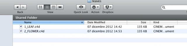

c'e' qualcosa che non va nella scelta del menu a tendina della foglia e del fiore, vedo che c'e' un .leaf davanti, verifica di aver copiato bene il plugin nella cartella di cinema4D perche' i file contenuti nel plugin non sono corretti.
Dentro la cartella LEAVES del plugin, dovrebbero esserci due files,ma credo ti stia vedendo dei file sbagliati, non vorrei fossero i file Apple...prova a verificare che windows non ti stia usando quei due files...
per caso su windows hai la visualizzazione dei file nascosti attiva? perche' cinema potrebbe caricare quelli sbagliati che sono i rimasugli del file system apple...
ecco come si presenterebbe la cartella leaves..
invece nel tuo caso c'e' un "." davanti che fa caricare un file sbagliato di replicazione...
mi fai vedere con uno screen cosa hai nella cartella LEAVES del plugin? :)
