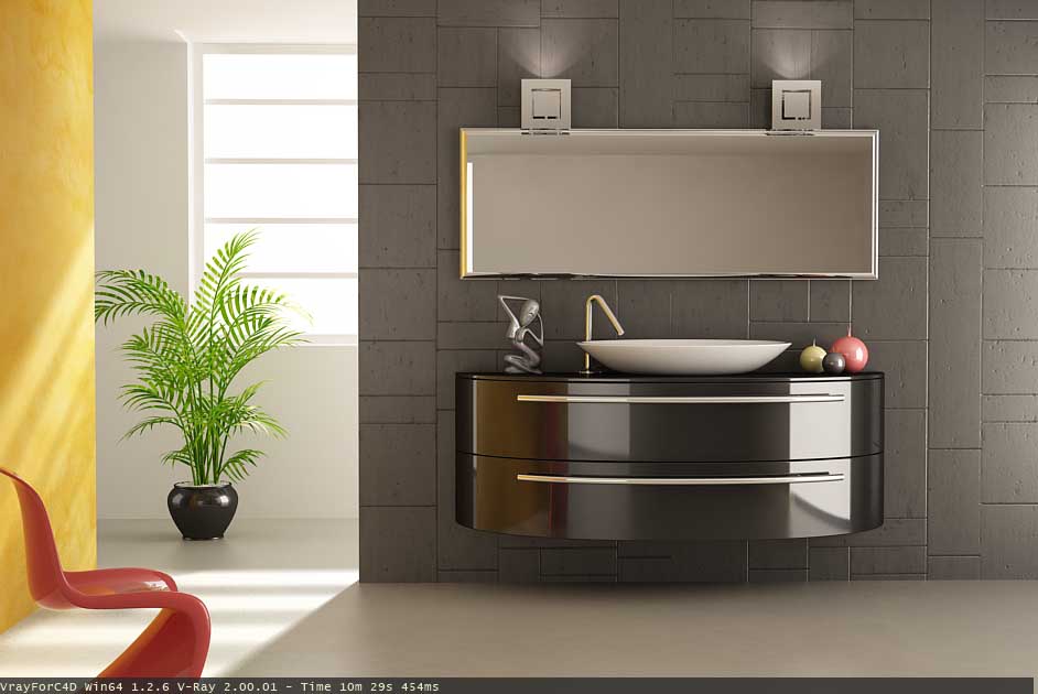

proseguo con gli esercizi...prova bagno : non ho capito dove trovare il Filter multiplier delle luci IES e quindi hanno il valore di default.
p.s. : se volessi inserire l'oa?
altre domande :
1) aprendo il file con l'esercizio completato per raffrontarlo al mio, ho notato che per alcuni materiali, l'utilizzo del fresnel non e' attivo, pur essendo previsto nella spiegazione.
in relazione a cio', ovvero per l'uso del fresnel, mi chiedevo : l'utilizzo e' sempre consigliabile (disponendo di una camera fisica) o bisogna valutare da materiale a materiale?
2) cosa si intende per abbassamento del bianco o del nero di un tot % dato che i valori del bianco e del nero li modifico in rgb e quindi non ho percentuali?
