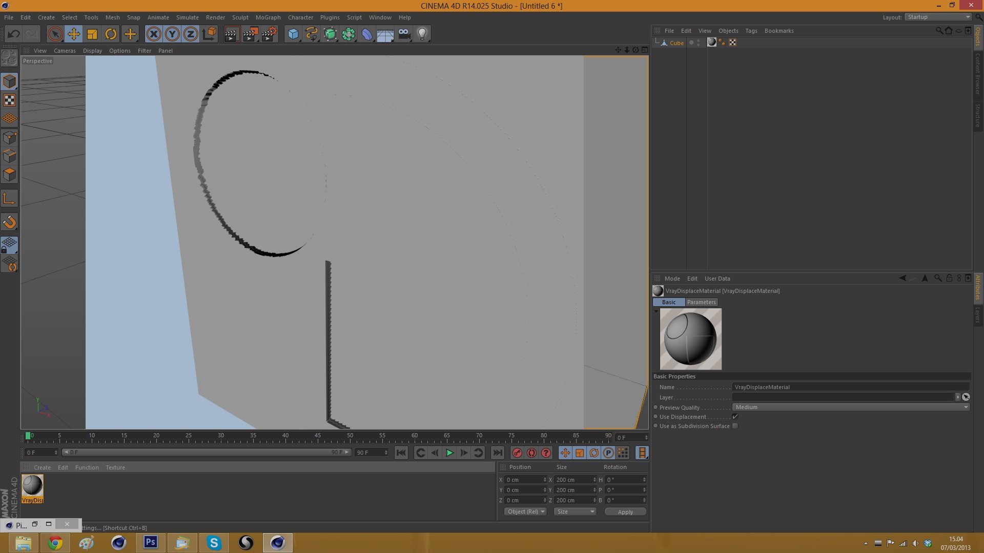

tu per caso ti riferisci al fatto che ti da questo effetto??
se è così allora mi aggiungo in coda anche io, non capisco perché faccia così
Bilico
Posts: 295
Joined: Fri Jun 27, 2008 10:04 am
Re: Nuovo utente V-ray: domanda
Post by Bilico »
enzo_87 wrote:tu per caso ti riferisci al fatto che ti da questo effetto??
Si esattamente Enzo, ho proprio quel problema :( e non so come aggirarlo...
e grazie

Ma la scalettatura esce nel render o nella view?
enzo_87
Posts: 1824
Post by enzo_87 »
nel render

FofoC4D wrote:Ma la scalettatura esce nel render o nella view?
Nel render, nel view non esce nulla (se non nell'anteprima del materiale, e anche li se ci si fa caso si nota la "scalettatura")
