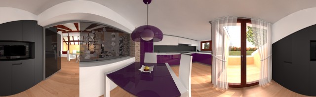

Se utilizzo l'esportazione vr panorama integrata in cinema4d mi si crea un panorama incompleto, cioè che posso ruotare a 360° in orizzontale ma non arriva ai 180° in verticale (infatti se seleziono come output "quicktime vr full" noto che il formato non è 2:1 come dovrebbe essere per un panorama completo).

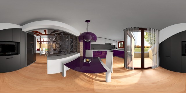

Non capisco il perchè di questa mancanza.. comunque per ovviare al problema alcuni consigliano di usare "fissa texture" del canale "riflessione" di una sfera con materiale riflettente al 100% e proiezione sferica. (tra l'altro tale sfera la si può trovare nel content browser, per creare immagini hdr).
La soluzione funziona, ma non capisco perchè il processo di fissaggio è estremamente lento per la mia scena..
Per quella che ho allegato ho dovuto togliere la GI e i displacement (altrimenti non finiva più, mi sono arragiato in photoshop), utilizzato un supercampionamento=1 (che sostituisce l'antialiasing, ed è comunque un valore basso), e una risoluzione 2048x1024 tif 8bit. C'ha messo 6 ore, quando invece il panorama fatto tramite camera c'ha messo 1 ora (risoluzione un pelo più bassa ma con GI attiva e displacement attivi).
