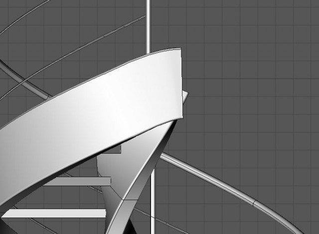

Ultimamente mi capita spesso di modellare con spline. bello ma bisogna essere davvero bravi.
Il supporto esterno e quello dovrebbero partire con l' elemento verticale invece è inclinato. Cosa faccio, sparo i segmenti e poi taglio con il coltello oppure c' è modo di dirglielo direttamente?
Secondo voi quale metodo migliore, ovvio che così posso modificare i parametri, al contrario se faccio diventare il tutto dei poligoni, poi quello che è è.
Chicco

chicco wrote:Ultimamente mi capita spesso di modellare con spline. bello ma bisogna essere davvero bravi.
Chicco
potresti anche lavorare sulla spline del percorso, rendendola editabile ed agendo sui punti, spostandoli, tirando le maniglie..
in alternativa si rende tutto editabile e si modella "punto x punto". tenendo tutto con poche suddivisioni, inserendo poi in un HN dovresti riuscire ad arrivarci.

Ciao, bella la scala!!
maghari non è una delle migliori soluzioni però provo a dire la mia, io renderei editabile la spline ellisse e poi andrei ad operare sulle maniglie dei punti alle estremità :) di sicuro ci sarà un metodo più ortodosso per farlo :lol:

Grazie infatti pensavo prorio di fare così, rendere il tutto editabile, tanto ormai le geometrie sono a posto devo solo fare le finiture. E' un interno tra l' altro una sola vista, quindi curerò ciò che si vede , visto che non è un modello per l' oggetto in se, stavolta me lo posso permettere.
