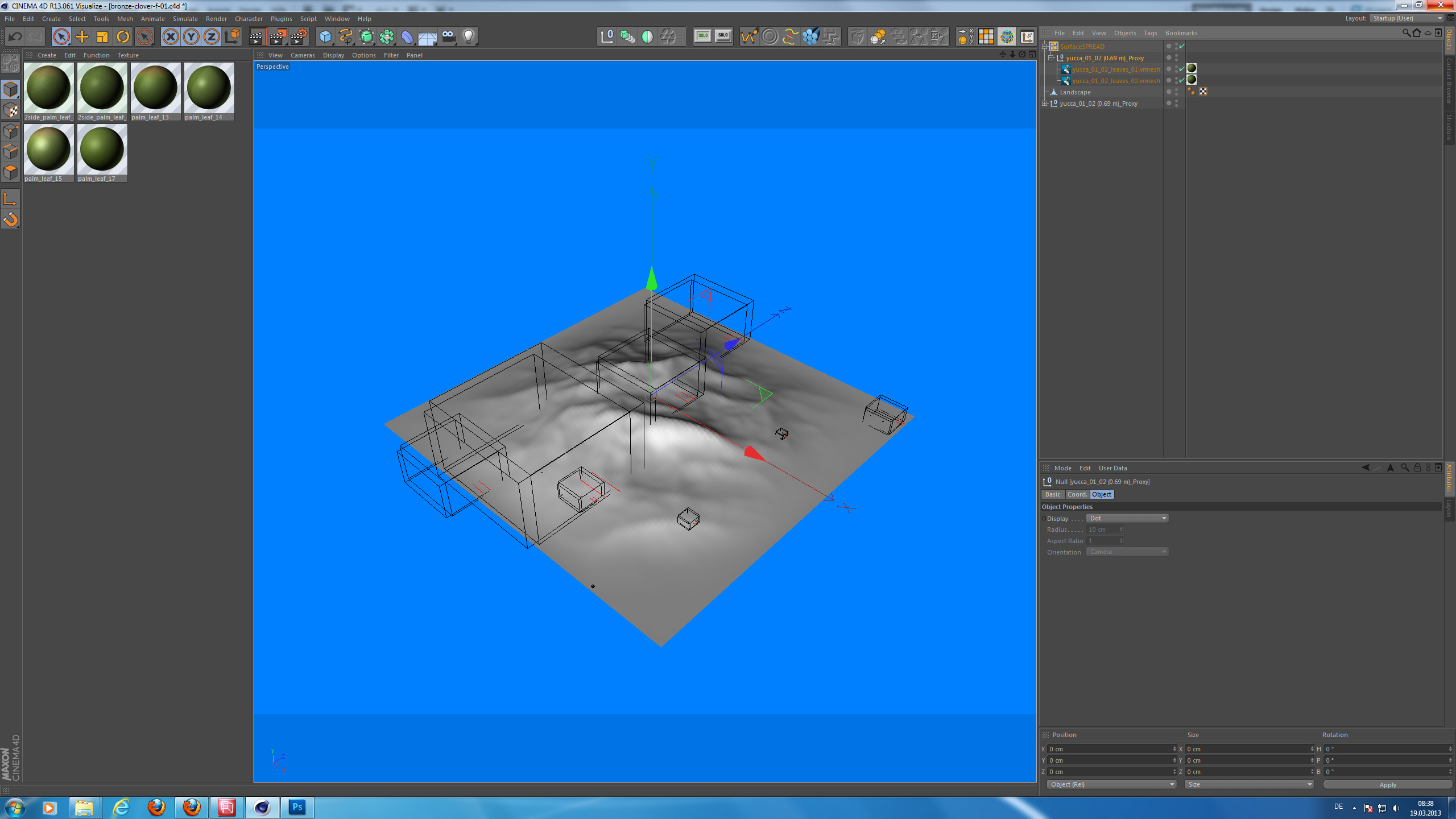

A me i proxy del pacchetto fanno di queste......
Seleziono il gruppo, scalo e mi fa il resize solo dell'oggetto fittizio di ingombro ma poi col render resta grande uguale....
