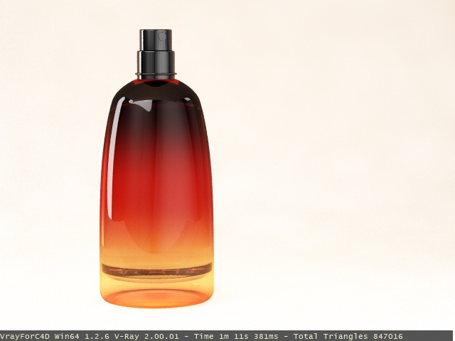

Buongiorno ragazzi, stavo cercando di capire come funzionino le caustiche...
Mi sono ricreato una boccetta del mio profumo preferito :!:
Gli ho messo i materiali ben studiati
Vetro esterno con GRADIENTE
Vetro interno (la bottiglia ha uno spessore di 1mm) Vetro base
Liquido interno fatto con una semplice acqua con IOR 1.331 in reflaction layer e uno specular

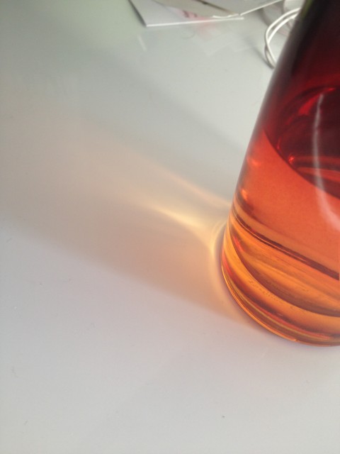

Ora il mio effetto è quello della prima foto...
Ma nonostante abbia attivato le caustiche
MULTIPLER 8
SEARCH DISTANCE 557 (DISTANZA OGGETTO DALLA CAMERA)
MAX PHOTONS 1000
MAX DENSITY 10
non riesco ad ottenere l'effetto del riflesso nella seconda foto.
Oltre a fari suggerimenti vi chiedo cortesemente di aiutarmi a capire il funzionamento di queste caustiche.
Come sempre grazie mille
P.S. GI on
Color Mapping Exponential 1-1-1
Camera 600-8-200 color Neutral
G.I. Preset 01 IR-LC
Luce DOME come da tutorial del NexZac...... quindi per dubbi o critiche sull'illuminazione inseguite coi forconi LUI...

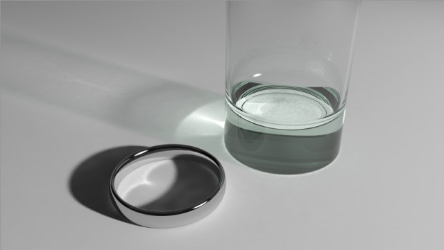

Premetto che anche per me le caustiche sono argomento oscuro. Detto questo, penso che il problema non sia nell'area dome come luce, ma nell'HDR che poi usi. Più la luce è diffusa e meno potranno essere definite le caustiche.. anche per le luci area in quest senso vale lo stesso discorso. Nell'unico paio di volte che le ho usate ho utilizzato una luce dedicata solo a quelle, che non influisse sulla GI, impostando 0 suddivisioni x le caustiche sulle altre luci.
vray_caustics_ring.c4d.zip
(131.42 KiB) Downloaded 145 times
caustiche_vray.c4d.zip
(99.2 KiB) Downloaded 137 times
