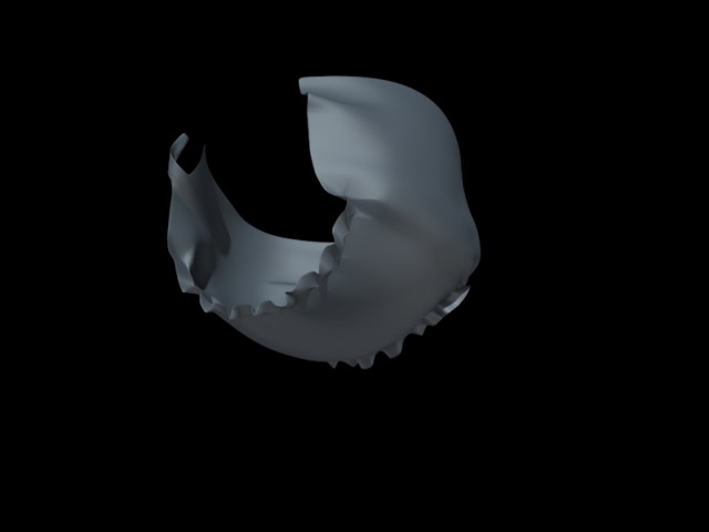

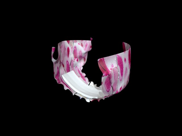

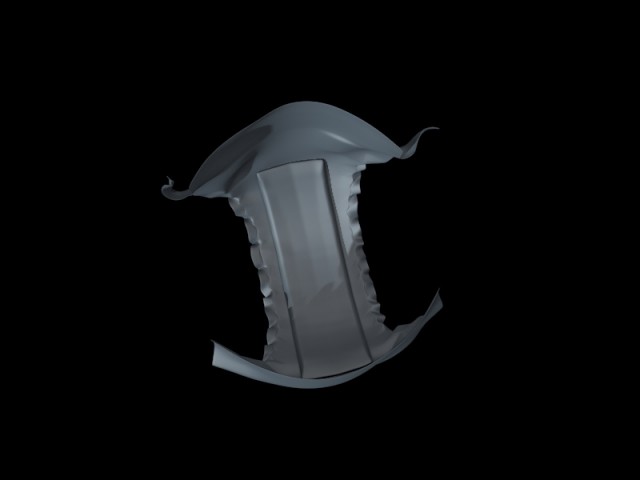

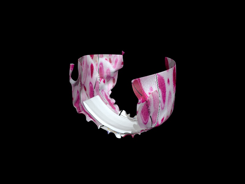

Vedi se ti può essere utile...
Fatta con clothilde e deformatore superfice (mancano gli elastici e le fascette adesive vanno posizionate dopo aver modificato la struttura principale).
Vabbé, molto dipende dal modello che ti mandano, se il dwg (meglio se dxf per la compatibilità) ha i pezzi separati sei a posto, nel senso che deformi la struttura principale ( chiamiamolo piano oppure "mutanda" :lol: ) e poi usi il deformatore superfice per addattare il resto dei "pezzi". per il riccio potresti ricavare una spline dal lato della mutanda già deformata e fargliela seguire con il tag "allinea a spline".

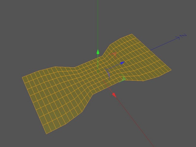

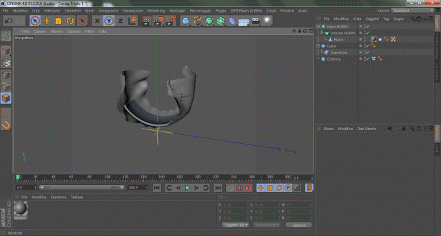

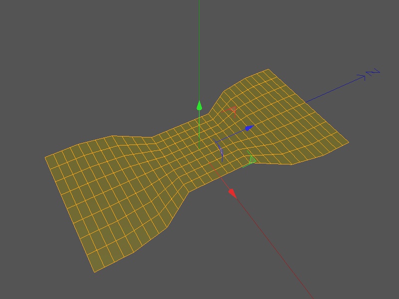

...allora:
Come base ho usato questo che vedi nella prima immagine a cui ho applicato il tag cloth, settato la gravita a +1 (cambiando anche alcuni parametri come rigidità e flessione) e fatto aderire alla cisterna con la funzione "relax".
Una volta ottenuto la forma desiderata, puoi aggiungere l'oggetto tessuto nurbs per dare suddivisione e spessore al cloth
Il dress-O-matic l'ho usato solo per i ricci dell'elastico e per le cuciture (dopo aver modificato il piano e prima di aggiungere l'oggetto tessuto nurbs).
Il pezzo centrale è un poligono a parte adattato al cloth con il deformatore superficie...
Spero di esserti stato d'aiuto...
