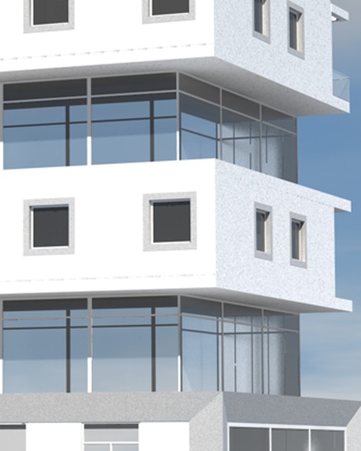

Devo creare un materia stile vetro abbastanza riflettente ma non del tutto trasparente... quello che ho ottenuto sino ad ora è semplicemente un vetro trasparente.
Ci sono dei settaggi precisi da dare al materiale in questione???
Grazie

Allego un particolare del vetro che ho ottenuto:
i settaggi sono:
colore: bianco al 100%
trasparenza all'86%
riflessione all'100% dispersione al 9
questo è quanto ma non ottengo purtroppo quello che voglio... vorrei un vetro chiaro che sia riflettente... devo aggiungere qualche luce interna???
grazie per l'aiuto

beh, se è riflettente al 100% è uno specchio...quindi rifletterà sempre il colore del cielo.
prova ad abbassare quel parametro...io usavo un 10% quando utilizzavo AR

Altri settaggi un po' più precisi??? magari se cambiare la luce ???
ciao e grazie
sabrina86
Posts: 10
Joined: Fri Mar 08, 2013 5:49 pm
Re: vetro per facciata continua
Post by sabrina86 »
abbassa la riflessione e anche un po la trasparenza... se mai gioca con il parametro distanza di assorbimento della trasparenza. La luce non centra nulla
