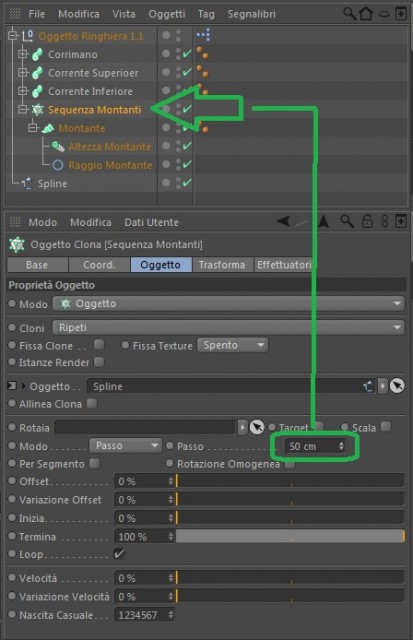

No, non ce ne sta bisogno
Nell'interfaccia del mio oggetto ringhiera, ho trascurato la possibilità di poter distanziare i montanti.
Tuttavia, per poter dare la distanza modulare voluta, basta selezionare l'oggetto mograph e nel campo evidenziato, inserire i parametri voluti.

ciao, scusa per il ritardo.ciao Enzo87, come precedentemente detto dispongo di mograph. Ho visto anche la ringhiera creata da Caleidos4D. E' simile il principio. Sapresti darmi delle indicazioni? magari qualche tutorial da seguire...
allora, innanzi tutto devi avere il modulo della ringhiera e il percorso, ad esempio la spline.
una volta che hai il tutto, da mograph creo l'oggetto clone.
metti il tuo modulo della ringhiera come figlio del clone.
poi, vai nei paramentri del clone (parametri "oggetto" insomma), alla prima voce "modo" scegli il metodo "oggetto" , ossia clonerai lungo l'oggetto da te indicato.
vedrai che sotto a quella voce , appena cambi il modo, ti cambieranno i parametri.
bene, ora prendi la tua spline, clicchi e trascini alla voce object che ti si è appena creata.
ti compariranno tutti i parametri per definire la distanza tra i tuoi oggetti.
a te vedere quale delle metodologia è più approprioata in funzione del tuo percorso (il menu a tendina aperto con "count, step, vertex...")
se hai bisogno di ulteriore aiuto chiedi pure
