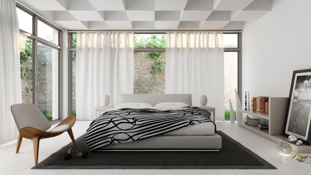

a mio parere è di buon livello. uniche pecche sono sti maledetti tessuti che effettivamente fanno la differenza. nell'immagine quest'ultimi tolgono "punti" alla scena finale.
personalmente toglerei il tessuto dalla poltrona, ribedrei la coperta sul letto e le tende le farei più leggere, più trasparenti e con una loro luminosità o addirittura alone.

pierluigi wrote:a mio parere è di buon livello. uniche pecche sono sti maledetti tessuti che effettivamente fanno la differenza. nell'immagine quest'ultimi tolgono "punti" alla scena finale.
Ciao Pier,
in effetti il tessuto della poltrona non convince nemmeno a me :roll: .... mi sa che lo tolgo e via! :mrgreen:
Quello sul letto non mi dispiace, ma magari cambio il materiale che avevo messo per accompagnare quello sulla sedia.
Per le tende, a dir la verità, nella prima immagine erano più trasparenti, poi mi è stato suggerito di farle meno trasparenti.... :o :shock: boh.... In ogni caso hanno attivo anche un pò di specular con fresnel però considerando che non ho creato una situazione di pieno giorno con il sole che entra direttamente nella stanza e considerando che dietro c'è un muro di cinta alto.... alla fine secondo me così sono abbastanza corrette.

Ciao, la luce infinita che ho inserito ha sia Sun che Sky attivo!
danilo10 wrote:essere piu preciso nei dettagli dei settaggi
Guarda ...... niente di eccezionale, se ti può consolare è rarissimo che mi capitano scene con gli stessi parametri! Ogni scena deve avere le sue regolazioni.. Cmq i setaggi che ho usato sono:
-physical camera 100/2/200
- sun + sky
- due luci area alle finestre
- la risoluzione è un A3 in 16:9 a 150 DPI (2480x1395)
- AA 1/100/0.007
- IR/LC con setaggi medio-alti (no preset preimpostati)
- Color Mapping Exponential 1/1/1 no LWF
- Tempo di render 1 h 00 m 12 s
Questo è tutto.... spero di esserti stato d'aiuto! ;)

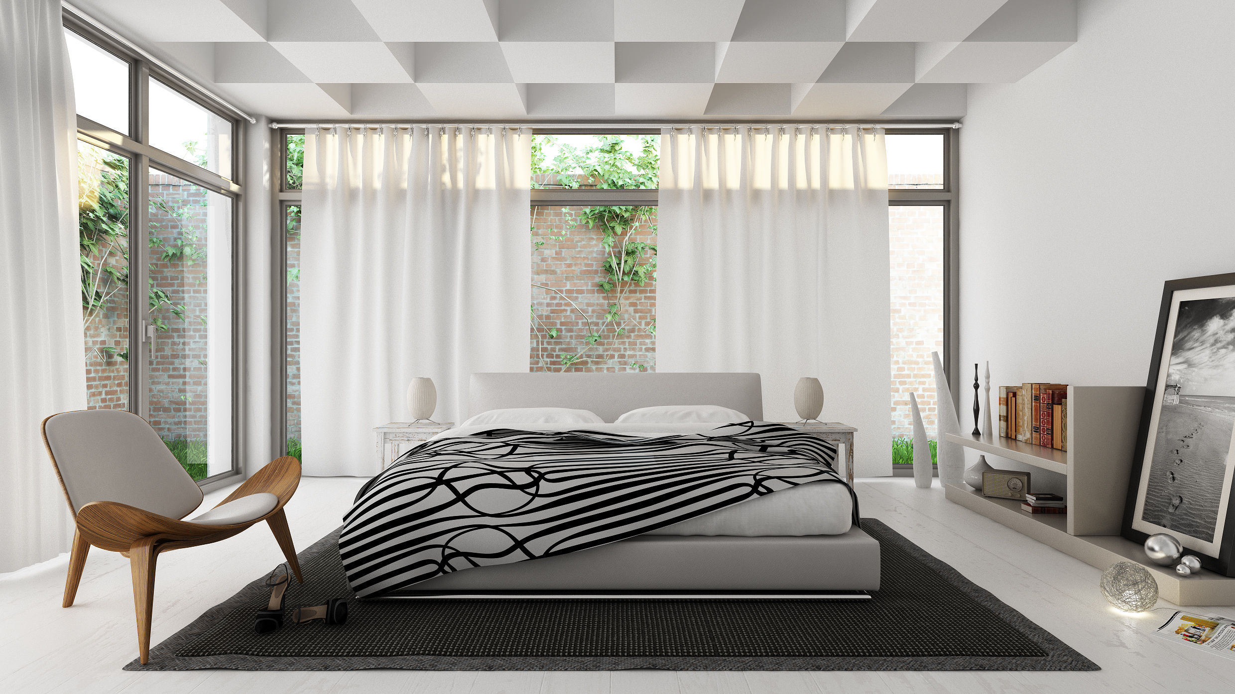

Ultimissimo, fresco fresco, aggiornamento!
Ho seguito alcuni vs preziosi suggerimenti e quindi modificato qualcosetta.
Penso che chiuderò qui, per sperimentare qualcos'altro!!! :P
Grazie a tutti per i preziosi consigli ;)
Tony

Ciao Bel lavoro veramente, complimenti a me piace molto, posso essere indiscreto e chiederti dove posso trovare il modello della sedia che mi piace molto, libri e rivista poggiata a terra?
Ho dei libri ma non sono texturizzati bene come i tuoi, mentre la rivista mi manca.

I libri sono quelli che trovi qui sul sito, la rivista mi pare di averla presa su archive3d mentre la sedia mi pare sul sito flyingarchitecture..... ma non ne sono sicuro! :-(( al limite cerca carlhansen su google, qualcosa dovrebbe uscirti.
In ogni caso, comunque, gli ho dato una sistemata io... ;)
