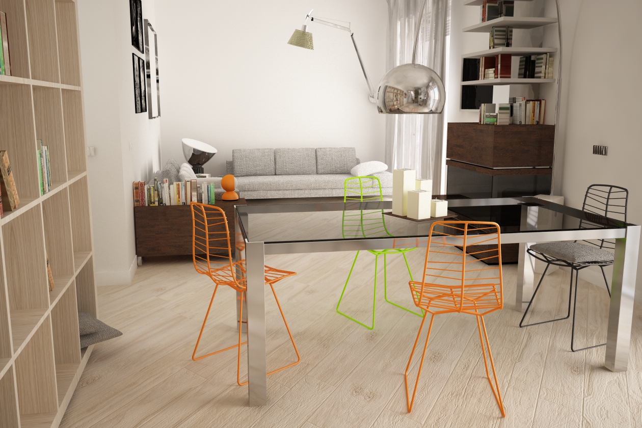

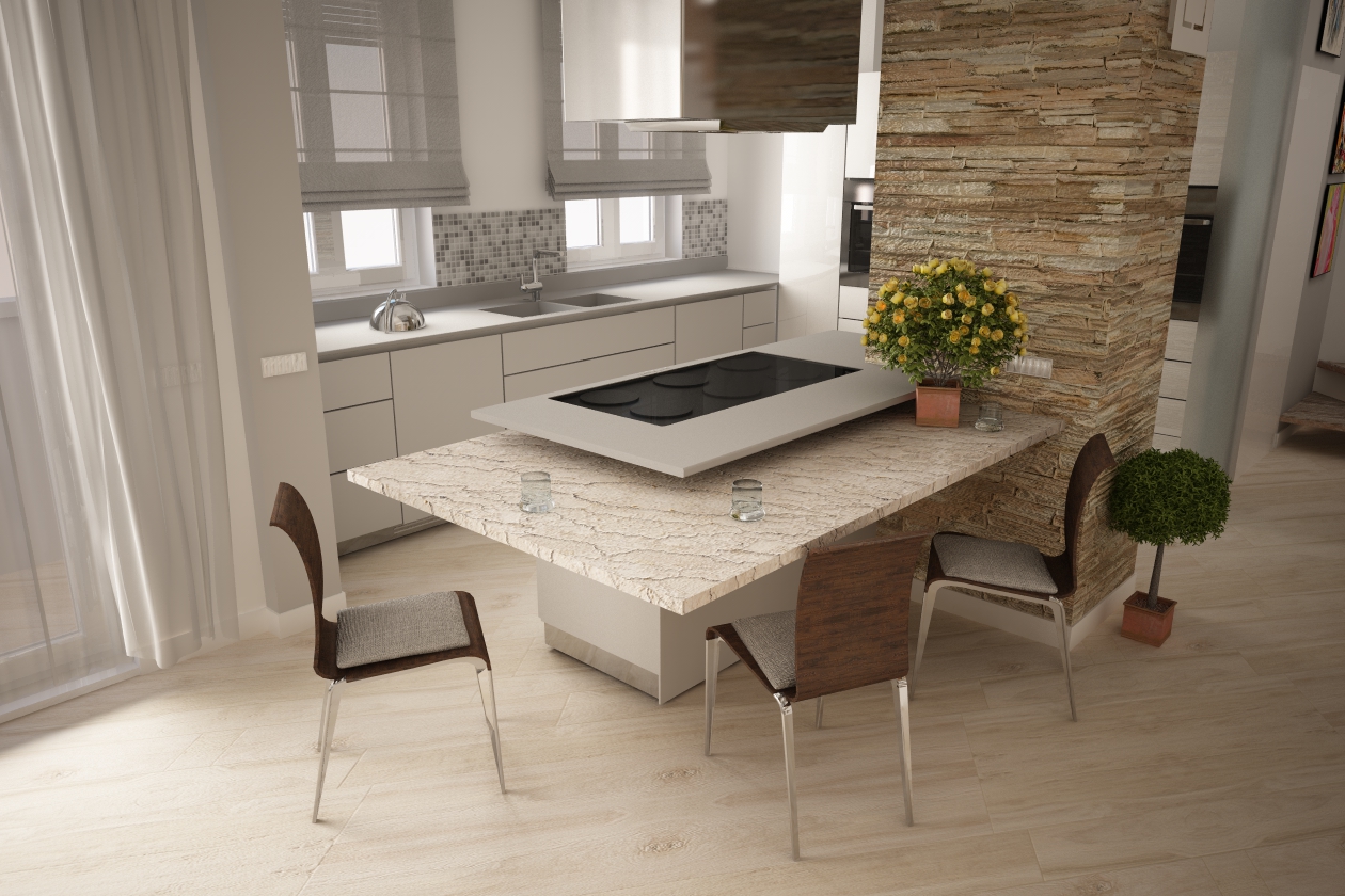

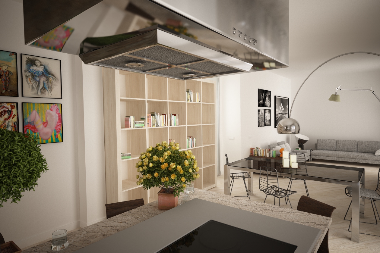

Ciao a tutti, vi allego ultimo lavoretto, aspetto vostre critiche consigli e dritte per migliorare, visto che a questo risultato che valuterete voi se buono o meno, sono arrivato grazie a voi.
Ma il viaggio è lungo e alla meta mancano ancora parecchi chilometri.
Grazie
ciao a tutti :) ;)

Mah guarda la luce mi piace, vanno migliorati diversi materiali: ;)
- il parquet ha troppo bump, dagli una mappa di specularità e se sarà lucidato anche un pochino di riflessione sfocata;
- il marmo del piano colazione uguale, troppo bump e zero riflessioni;
- il vetro del tavolo poche riflessioni e nessuna rifrazione, forse hai dimenticato di inserire un valore per l' IOR;
- la colonna in spaccatello forse dovresti rifarla tenendo in considerazione l'uso del Displacement;
- per le tende, specie quelle del lavello, prova ad usare un 2sideMaterial;
- so che è dura in termini di memoria ma se riesci prova a riempire un po' di più la libreria;
- infine negli interni cerca di tenere la camera parallela al pavimento in modo da ottenere le linee verticali parallele tra loro.

ciao Hurricane, ti ringrazio per i preziosi consigli allora:
-ok per parquet e marmo
-per il vetro si non ho attivato lo ior
-per lo spaccatello ho provato a usare il displacement, ma avrei bisogno di capire meglio come funziona, le prove che ho fatto mi davano risultati pessimi e quindi ho usato solo bump.
-2sideMaterial?? mi spieghi???
-ok librerie
-ok pavimento.
Grazie!!!
