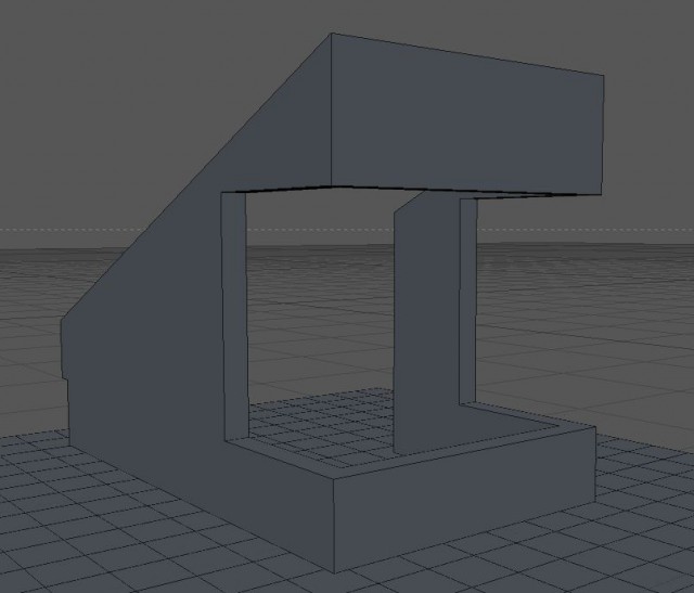

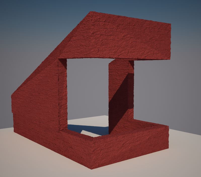

Ciao a tutti...è un pò che non posto qualcosa eheheh ma di tempo ce n'è veramente poco :? ...cmq come da titolo ho un problema con questo beneamato vraydisplacement (sia materiale che tag) mi fa delle triangolazioni sulla geometria anche se la geometria non ne ha...allego le immagini così capite meglio...spero in una soluzione...aiutatemiii vi plegooo!!!

beh ma la geometria non ha triangoli visibili, ma avrà ovviamente degli ngons non avendo una mesh ben regolare.
Proverei prima a regolarizzare la mesh, appunto, poi applicare il displ :) (potresti provare a togliere il phong ma ho paura non funzioni)

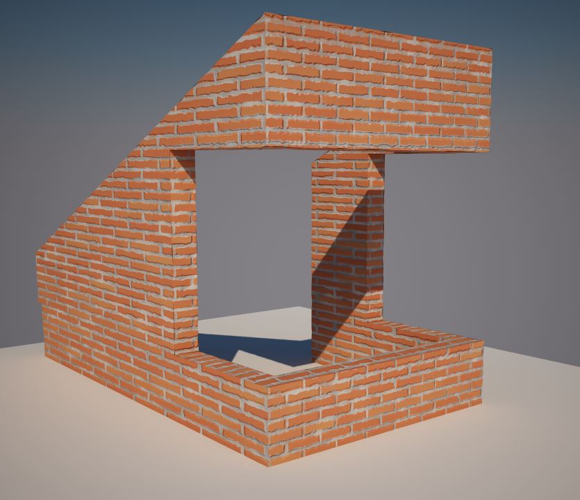

Ciao Nexzac...è tanto che non ci si sente ;)..cmq ho provato di tutto...ho tolto il phong, ho ottimizzato, ho allineato le normali...non sò + che fare sinceramente. Però ho notato una cosa...se uso come mappa del displacement una superficie che ne sò...mattoni di cinema 4d (vedi allegato)...il problema non c'è +...quindi mi sono detto..allora è la mappa!?!! ...poi ho provato con mappe della arroway e il problema si è ri-presentato...bohhh...vi posto anche il file (con la mappa che dovrei usare) magari dategli un'occhiata...

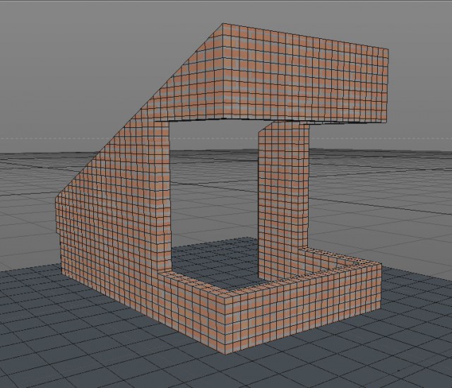

Ciao, devi provare ad ottenere una roba del genere: :)
Per farlo, visto che hai già sciolto le triangolazioni in nGon, seleziona tutti i poligoni, ovviamente in modalità poligono, quindi con il coltello in modo Piano senza spunta su Limita alla selezione e con la spunta su Sezione, gli dai un numero adeguato di Tagli in ogni direzione.
Dopo i tagli ripeti ogni volta la selezione di tutti i poligoni (ctrl+a) perché alcuni nuovi poligoni creati non si selezionano in automatico.

Usando il metodo descritto da Hurricane ho risolto..grazie Hurricane! ;) ...ringrazio anche gli altri che hanno contribuito :)
