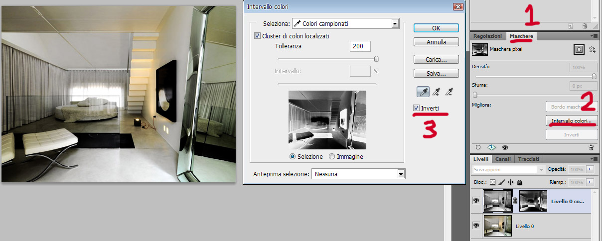

Mah, guarda, se ho capito bene per la seconda parte del tutorial fai così:
- innanzitutto se non ti compare, vai su Finestra>Maschere, deve uscirti la finestra (1);
- seleziona il livello bianconero (quello in Sovrapponi);
- quindi Livello>Maschera di livello>Mostra tutto;
- clicca sulla maschera di livello che è comparsa di fianco alla miniatura in BN;
- quindi clicca su Intervallo colori (2);
- nella finestra che ti esce metti i parametri come da immagine spuntando anche Inverti (3);
- quindi OK ed hai fatto!
