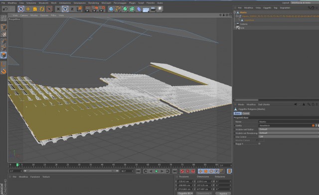

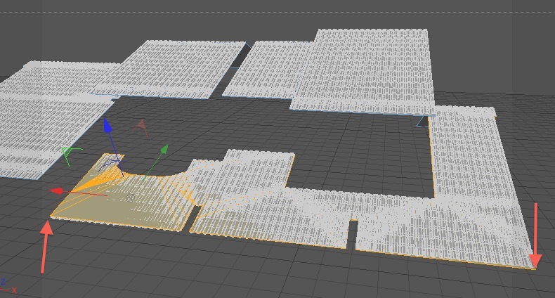

Buona sera a tutti, da quando ho aggiornato Tuile alla v2.09 non mi genera più i coppi paralleli alla falda, forse una immagine spiga meglio
ho provato tutte le opzioni possibili di Centra asse ma niente. Il modello è generato con sketchup ed importato come obj, mi ripeto prima la vecchia versione non mi dava questi problemi e non riesco a capire se è un problema di Tuile o dell'importazione fino ad ora ho in qualche modo sopperito aggiustando con la rotazione e spostamenti dei coppi ma comincia ad essere una cosa fastidiosa specie se ci sono falde complesse; abbiate pazienza sono ancora carente dal punto di vista basilare dei comandi.
Allego pure un file se serve per capire meglio.

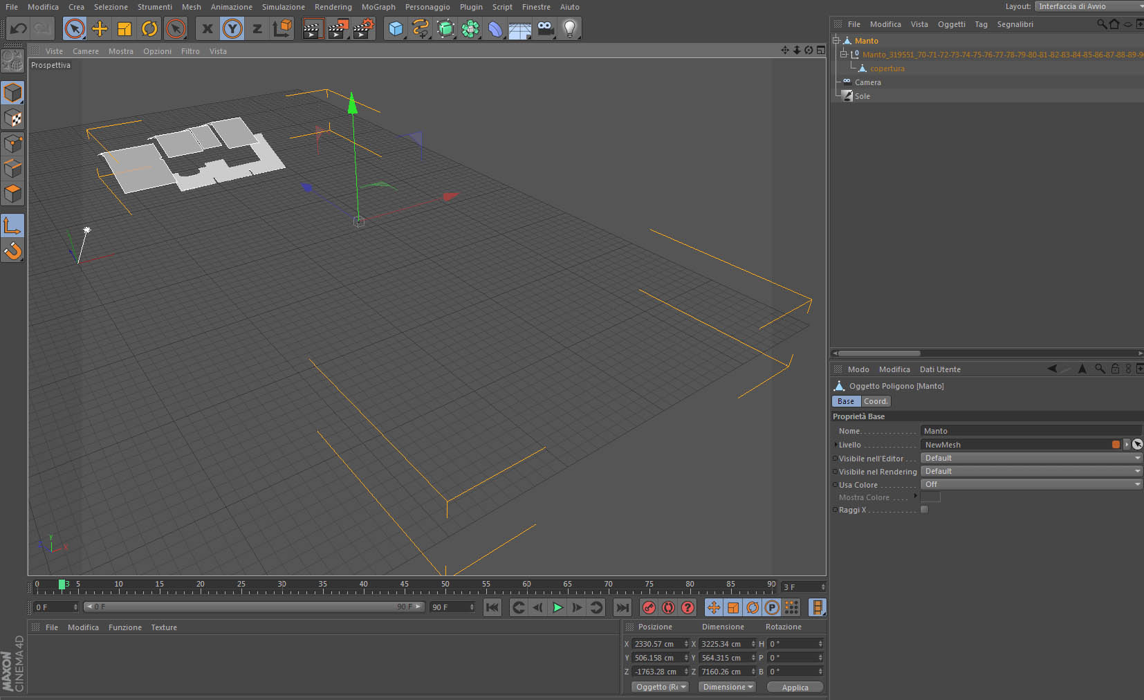

sono praticamente sicuro che hai gli assi storti, importando da sketchup non oso immaginare che cosa è arrivato dentro cinema ://
A scanso di equivoci prova a dare un ottimizza mesh e rimuovi Ngons (a volte da problemi con i colmi, portiamoci avanti con il lavoro)
Prova poi a centrare gli assi a mano e allinea bene x e z ai bordi di una falda, la y deve seguire la normale
ricorda che devi fare questa cosa per ogni falda se il tetto non è squadrato
Se hai problemi allegami il modello che ti faccio una verifica al volo e ti dico come risolvere
Posts: 10603
Re: Tuile gen e assi oggetto
Anche perché vedo che il box di selezione del tetto è enorme rispetto al tetto. :)
