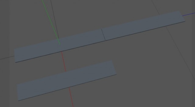

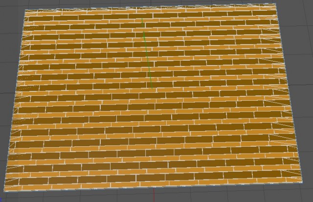

Prova fatta e direi risultato ottenuto senza problemi, giudica te se è questo quello che vuoi ;)
per ottenere il risultato occorre fare questa procedura
crea 2 listelli diversi
uno 20 x 80 con una spaziatura x di 13.5
e l'altro 13.5 x 80 con una spaziatura x di 20
si fa la prima stesura con il listello da 20, si rinomina il palque da 20 per poter rifare una nuova stesura con il listello da 13.5
la seconda stesura richiede un piccolo offset x per spaziare le tegole e farle incastrare correttamente.
Questo parametro puoi calcolarlo preciso con la calcolatrice o andare a mano variando poco alla volta il parametro.
La procedura che ti avevo detto con il bi-listello non va bene bisogna seguire questa
