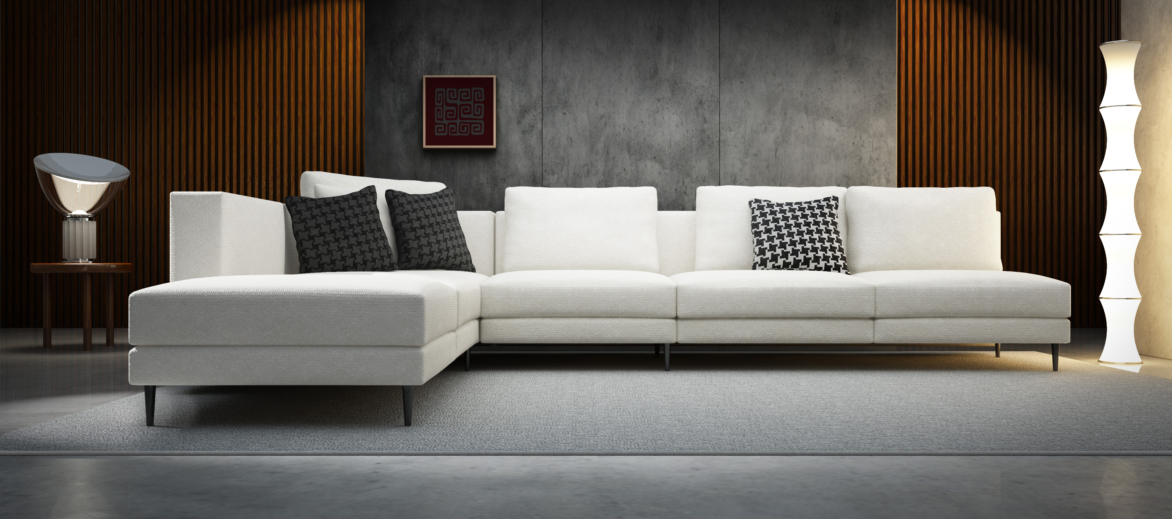

che ne dite?
Per cliente amante di Minotti...
che ne dite?

Ho provato a capirci sul manuale ma che rapporto ha il Subpixel?
Luce? Vetro?

Nello specifico del parametro, quella voce stabilisce se il clamping dei valori (che sia il clamp esplicito del Clamp Output o il clamp implicito di alcuni tipi di colormapping come l'exponential) deve avvenire sui sub-pixel originali o sul pixel finale. È un po' difficile da spiegare senza buttare lì dei numeri..ti cito un esempio da un post di Vlado:
- immagina di avere un pixel per il quale vengono presi due sub-pixel; il primo sub-pix ha valore 0.5 e l'altro 3.5 (cioè un valore HDR)
- se il Subpixel Mapping è Off, viene calcolata la media dei due valori: (0.5+3.5)/2 = 2, sul quale avviene successivamente il clamping, portando al risultato finale di 1.0 (bianco puro)
- se il Subpixel Mapping è On, prima i valori vengono clampati e dopo viene fatta la media. Quindi il risultato finale sarà: (0.5+1.0)/2 = 0.75 (grigio chiaro)
Spero di non averti incasinato ancora di più.. cmq per farla semplice, a meno che non tu abbia esigenze particolari, lascia accesi sia Subpixel Mapping che Clamp Output :)
