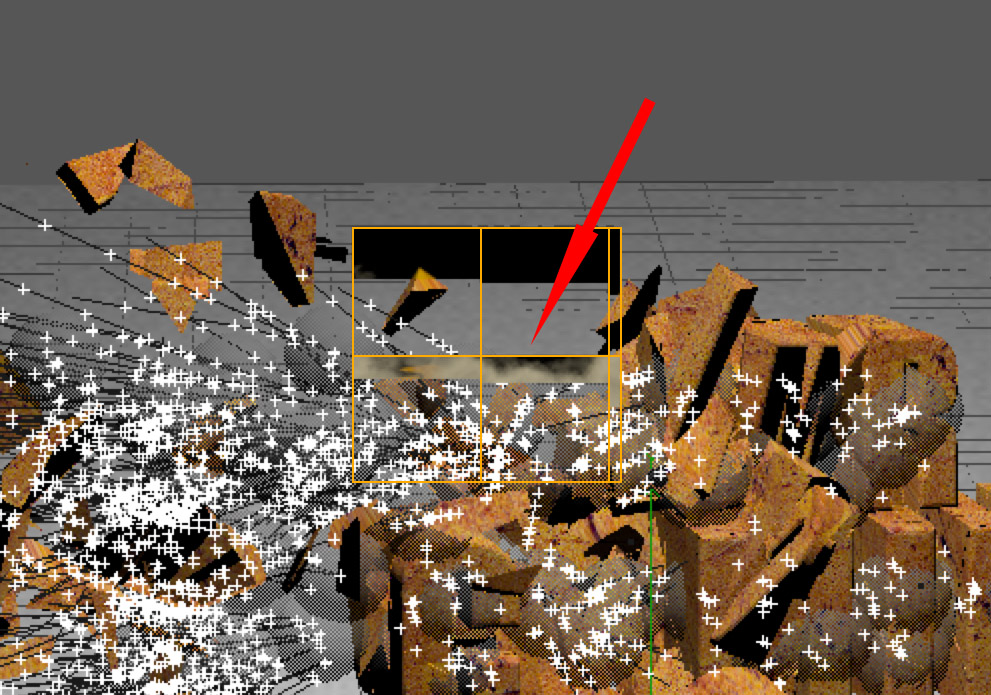

A proposito del fumo che vedo nel render lo vedo quando lo faccio nella finestra attiva non nel visualizzatore di immagini.
Allego uno screenshot. La scena è veramente pesante e data l'ora... ho tagliato corto col rendering.

Ciao Gerod,
si andrebbe alleggerita la parte dei fumi, che pur non conoscendo pirocluster è sicuramente la parte più pesante del render.
Se imposti full rendering vedrai il fumo anche nel rendering in visualizzatore immagini, normalmente la finestra interattiva rispecchia il motore di render impostato, che sia full render, fisico, vray o cosa hai aggiunto.
Così a occhio se non alleggerisci pirocluster come numero di particelle o complessità, prima che finisci il rendering sarà ora di cinema 4D 15 :P
battute a parte, devi studiarne i parametri (mela+f1 su pirocluster e si apre il manuale in linea di cinema4D), e vedere cosa puoi alleggerire, prova a ridurre il numero di particelle e vedere nella parte di calcolo se puoi ottimizzare qualcosa.
