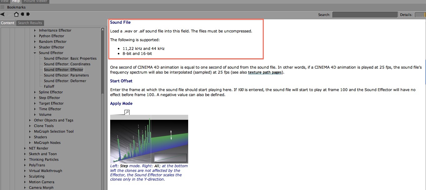

Posts: 3568
Location: Pistoia
Re: effettuatore suono
Post by visualtricks »
ti ci vuole un wav o un aif. Se guardi sull'Help di cinema c'è spiegato tutto.

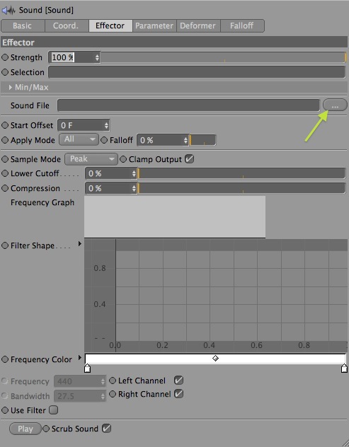

Posts: 3568
Location: Pistoia
lo carichi nello stesso modo delle texture, nel campo corrispondente
Schermata 2013-05-27 a 19.31.51.jpg (62.67 KiB) Viewed 990 times
Graolon562
Posts: 4
Joined: Sun May 26, 2013 12:30 pm
Post by Graolon562 »
Ok grazie mille, il problema stava che non avevo capito che wav o aif erano formati della musica xD
